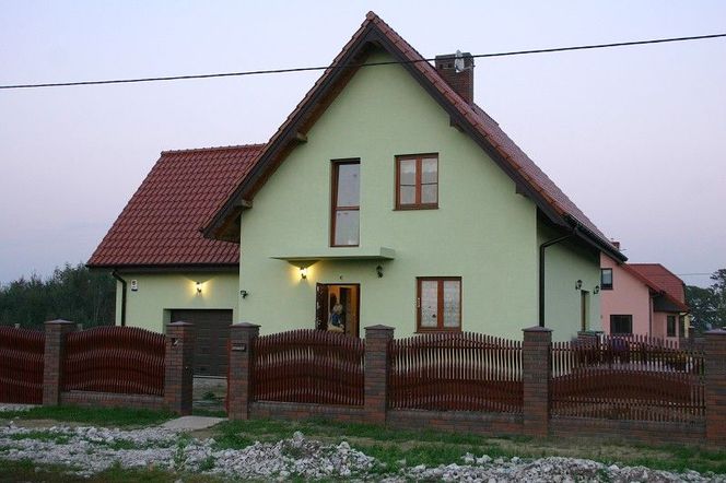

"Wybraliśmy dom z poddaszem użytkowym, bo szkoda nam było działki pod rozłożysty dom parterowy, ale staraliśmy się tak dostosować wszystkie rozwiązania, aby poddasze na stare lata nie było dla nas problemem. Chcieliśmy, żeby dom nie tylko był budowany oszczędnie, ale też aby był wygodny, stąd najważniejsze zmiany: wydłużenie domu o metr w każdą stronę i podwyższenie poddasza o dwa pustaki" - mówią Renata i Paweł. W kuchni zostawili tylko okno na elewacji wejściowej, zrezygnowali z okien połaciowych w pokojach na poddaszu. Funkcję daszka nad wejściem przejął balkon, na który wychodzi się z łazienki. Wejście na taras przenieśli z elewacji ogrodowej na boczną południową, a zamiast wyjścia na taras wstawili szersze okno. Zrobili taras w kształcie litery L, tak że otacza dom z dwóch stron - od wschodu i południa. Zrezygnowali też z zaprojektowanego balkonu na poddaszu. Obawiali się, że jego wybudowanie może być trudne i dość kosztowne. Otworzyli kuchnię i salon na hol. Rozdzielili na górze łazienkę i toaletę. Zmieniono schody, według projektu nie miały spocznika, dla Renaty i Marcina były jednak zbyt strome i kręte - oboje mają lęk wysokości. Zdecydowali się na bardziej rozłożyste, choć teraz zajmują one znacznie więcej miejsca niż te z projektu. Chcieli w salonie zrobić bibliotekę, ale nie udało się to ze względu na schody, które "zagospodarowały" zbyt wiele przestrzeni. Garaż poszerzono o 2 m, tak aby mógł pełnić także funkcję pojemnego pomieszczenia gospodarczego. Mieści się w nim nie tylko samochód, ale i kosiarka, są też poustawiane regały na przetwory. Zrezygnowali z drzwi łączących garaż z ogrodem i z okna w garażu. Podnieśli fundamenty tak, aby garaż był nad ziemią. -"Przystosowanie projektu kosztowało nas 1100 zł. Architekt, który to zrobił, był później kierownikiem budowy. Starał się nam wytłumaczyć, jakie będą konsekwencje zmian, na przykład, że rezygnując z okien połaciowych, możemy mieć niedoświetlone wnętrza. U nas to nie był problem, bo akurat te pokoje znajdują się od wschodu, południa i zachodu. Tylko pokój nad garażem ma okna połaciowe. Poza tym powiększyliśmy okna" - mówią Renata i Paweł.
