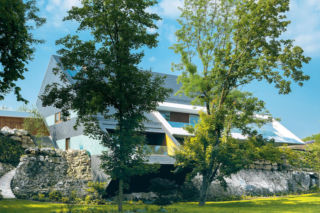

Różnica poziomów wynosi tu 8 m i nie jest to łagodny spadek, tylko strome urwisko z wapiennej skały. Działka znajduje się na terenie dawnego krakowskiego kamieniołomu. Na jego skraju architekt ulokował dom. Nazwał go EDGE, czyli „krawędź”, bo trudna topografia miała duży wpływ na kształt bryły. Od drogi widać płaską, pochyloną ścianę z wnękami balkonów oraz długi, biały i ostro zakończony taras. To północno-wschodnia elewacja budynku. Wejście znajduje się od strony wschodniej.
Postawili warunek: te drzewa mają zostać. Tak powstał dom inspirowany dziełami legendarnego architekta
Postawienie domu na kamiennym urwisku, jak w biblijnej przypowieści, było sporym wyzwaniem konstrukcyjnym. Zawieszony wzdłuż skały taras ciągnie się na kilkanaście metrów. Nadwieszenia wykonano na belkach żelbetowych z elementami rur z PCW. Skaliste podłoże częściowo uzupełniono głazami wapiennymi przywiezionymi spod Krakowa, gdy okazało się, że lita skała w wyższych partiach kruszeje.

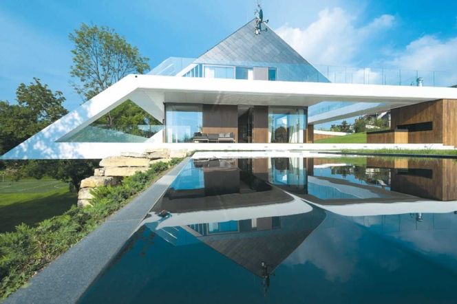

Główna bryła ma formę przechylonego prostopadłościanu, choć z daleka wydaje się, że widzimy spadzisty dach. Dolna krawędź, wbita w ostre skały, sprawia wrażenie, jakby nie sięgała ziemi. Dom można porównać do pudełka zapałek opartego o urwisko.
To odpowiedź na ograniczenia planu zagospodarowania, który w tym rejonie przewidywał dwuspadowe dachy o nachyleniu 37–40 stopni. Gdy pochylimy pudełko zapałek pod takim kątem, płaski dach oraz krótsza ściana utworzą asymetryczny dach dwuspadowy. Tak właśnie zrobiono w tym przypadku.
Ten dom jest ogromny: dwa skrzydła mają długość 25 i 29 m

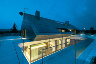

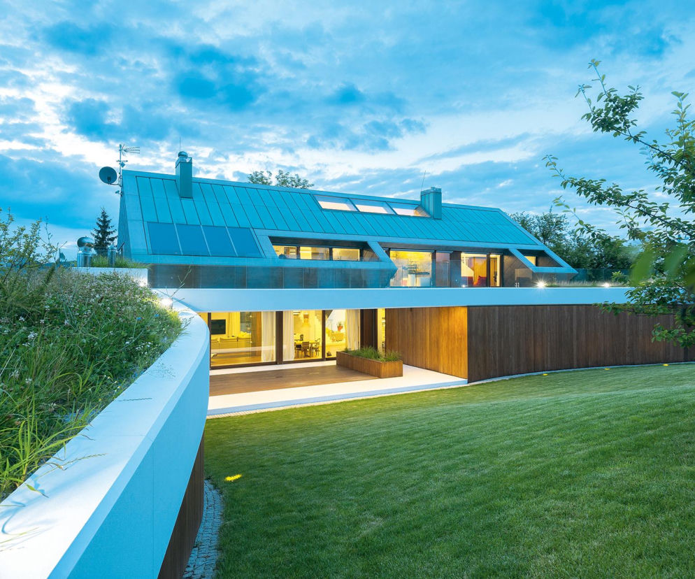

Elewacja pochyla się zgodnie z kierunkiem spadku zbocza. W jej większą połać wpisano obszerne tarasy. Mają barierki pochylone pod tym samym kątem co dach i zamocowane bez pochwytów, które psułyby transparentny efekt. Aby upewnić się, że tafle nie pękną i nie będą się przemieszczały względem siebie, obciążono je ciężarem 90-kilogramowego mężczyzny. Nie drgnęły.
Dzięki rzadko spotykanym pochyłym barierkom północna elewacja domu wydaje się równa i jednolita. Głębokie wnęki z tarasami pozwoliły również ominąć wymagane w planie miejscowym szerokie okapy. Prostopadłościenną bryłę oblicowano grafitowym łupkiem i zieloną, spatynowaną blachą miedzianą.

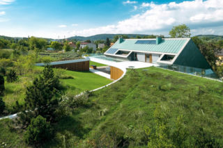

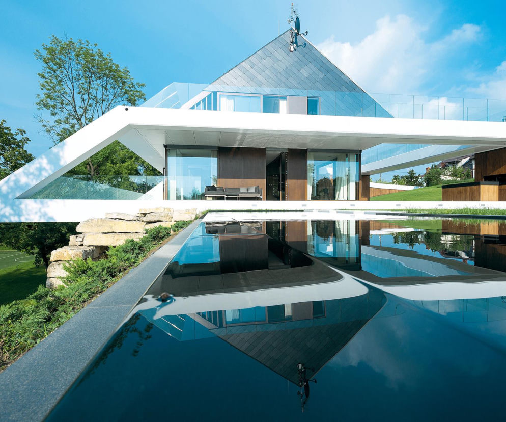

Główne wejście we wschodniej części domu stanowi pierwszą niespodziankę. Pochylone pudełko styka się od południa z dwoma rozłożystymi, poprowadzonymi po łuku ramionami. Oba są obłożone deskami jesionowymi i porośnięte trawą.
Z poniemieckiej stodoły odzyskali starą cegłę. Zbudowali z niej nowoczesny dom
Pierwsze ramię mieści garaż i pomieszczenia gospodarcze, między innymi pralnię. Współtworzy kameralną przestrzeń wejścia i podjazdu. W drugim kryje się basen, a jego przedłużenie – biała rama – obejmuje dom od zachodu i sięga aż do tarasu wiszącego nad skałą. Na oba ramiona można się wspiąć i obejrzeć dom z zupełnie nowej perspektywy.

Zielone dachy sprawiają, że na pierwszy rzut oka trudno się zorientować, gdzie kończy się ogród, a zaczyna budynek. Spacer dookoła ma filmową dramaturgię i zapewnia wiele niespodzianek: łagodne wzgórze opadające w stronę tarasu, wywindowane rampy, żelbetowe kładki z transparentnymi barierkami, świetliki nagle wyłaniające się spod stóp oraz płytki basen, który wygląda, jakby przelewał się w dół urwiska.

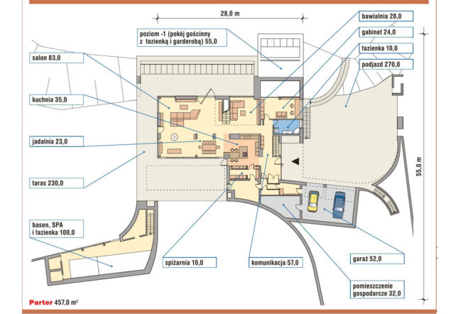

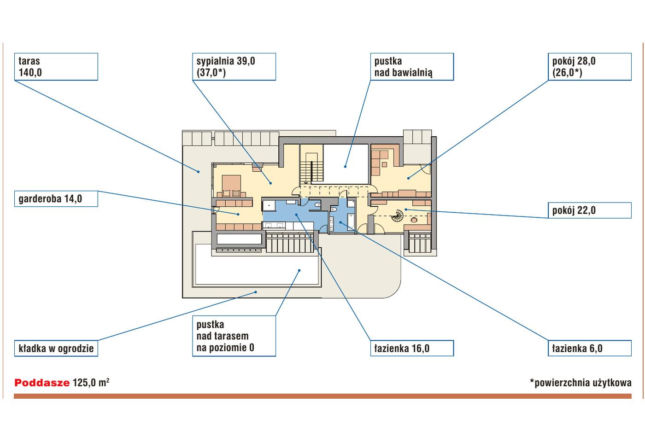

Dom ma trzy kondygnacje: parter ze strefą dzienną na wysokości podjazdu, poziom –1 z pokojem gościnnym, do którego można się dostać schodkami prowadzącymi w dół zbocza, oraz sypialniany poziom +1, na który prowadzą trawiaste rampy.
W pierwszej bryle na parterze: duży garaż, gabinet pani domu i łazienka dla gości

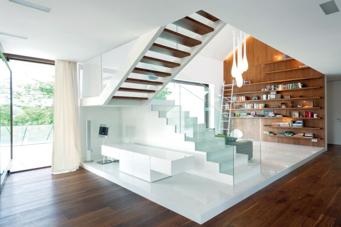

Przy głównym wejściu znajduje się szyba. Dzięki niej ma się wrażenie, że ściana z jesionowych desek, którymi oblicowano ramię z garażem, płynnie przechodzi do środka, tworząc drzwi garderoby. Rodzaj drewna zmienia się niepostrzeżenie: wszystkie drewniane elementy we wnętrzu wykonano z orzecha amerykańskiego.
W dwukondygnacyjnym salonie z orzecha powstała cała biblioteka – ściana i proste, niesymetrycznie biegnące półki. Z forniru orzechowego zrobiono niektóre umywalki. Drewno pokrywa również ściany łazienek na piętrze.

Białym ścianom w salonie towarzyszy biel corianu, nowoczesnego, niemal idealnie gładkiego materiału syntetycznego. Wykonano z niego między innymi schody, które dzielą przestrzeń dzienną na stonowany salon i kolorową bawialnię, podłogę bawialni – podniesioną o jeden stopień – oraz ścianę między salonem i kuchnią, łączącą blat, półki i zlewozmywak.
