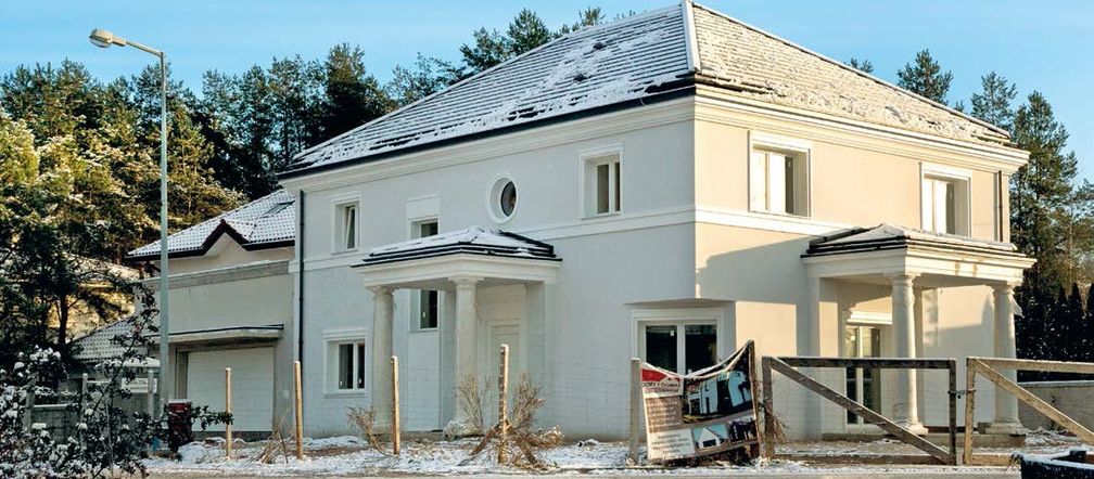

Autor: Piotr Mastalerz Duża kubatura, dach kopertowy, portyki i gzymsy... Kto by pomyślał, że dom pasywny może być zaprojektowany w stylu willi palladiańskiej
Pionierami budownictwa pasywnego w Polsce byli pasjonaci ściśle stosujący się do wszelkich haseł tej doktryny. Kiedy wznosili swoje domy, brzmiały im jeszcze w uszach słowa propagatorów uczących, jak budować obiekty, które nie będą potrzebowały energii do ogrzewania. Grzechem, a może zaletą nowicjuszy jest to, że wszystko traktują bardzo serio i starają się być godnymi naśladowcami swoich mentorów. Ich domy były więc ucieleśnieniem kanonów budownictwa pasywnego. Miały prosty kształt i wyglądały jak stodoła. Południowe elewacje tych budynków były zrobione niemal w całości ze szkła, a okna od północy (jeśli w ogóle tam były) przypominały otwory strzelnicze gotyckich zamków. Minęło już trochę czasu od debiutu domów pasywnych w Polsce. Dość szybko pojawiły się na rynku produkty przeznaczone do ich budowania, ocieplania i wyposażania. Dzięki temu można już nieco odstąpić od wcześniejszych wzorców i pozwolić sobie na więcej swobody. Dziś domy pasywne są ładne, oryginalne i wygodne w użytkowaniu. Przykładem niech będzie budynek wzniesiony na jednym z modnych podwarszawskich osiedli niedaleko Kampinoskiego Parku Narodowego. Jest udanym mariażem klasycznej architektury z nowoczesnymi, energooszczędnymi rozwiązaniami.
Ciepły dom z bloczków silikatowych
O bloczkach silikatowych można powiedzieć wiele dobrego, ale na pewno nie to, że świetnie izolują termicznie. Dlaczego postanowiono zbudować budynek pasywny właśnie z nich? Powody były dwa. Pierwszy, decydujący, to zamiłowanie inwestora do solidności. Silikaty są materiałem twardym i wytrzymałym. Kiedy wznosimy z nich ściany, kwestie izolacyjności trzeba powierzyć grubej warstwie ocieplenia ułożonego od zewnątrz. Drugą korzyścią z zastosowania białych bloczków jest to, że świetnie akumulują ciepło. Gromadzą je, gdy temperatura powietrza jest wysoka, i oddają, kiedy spada. Tworzą naturalny bufor płynnie regulujący temperaturę w pomieszczeniach. Gdyby ich nie użyto, konieczne byłoby zbudowanie wewnątrz domu tak zwanej ściany akumulacyjnej (pełniłaby identyczną funkcję jak one). Ściany zewnętrzne powstały z bloczków grubości 18 cm. Ocieplono je styropianem o łącznej grubości 35 cm.

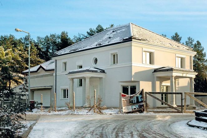

Taras na garażu
Autor: Magdalena Murat Niepasywny garaż został odseparowany od ścian budynku. Będzie na nim duży taras z widokiem na gęstą ścianę lasu

Duże przeszklenia
Autor: Magdalena Murat Największe okna wychodzą na południe. Jedno z nich ma wysokość 5 m
