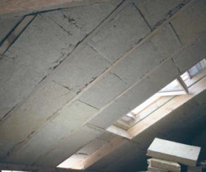

Ocieplenie dachu
Ocieplenie dachu
Krokwie dachowe zamontowano „piętrowo”. Na krokwie pełniące funkcję konstrukcyjną nabito krokiewki, między którymi jest dodatkowa warstwa termoizolacji. Dzięki temu w połaciach mieści się ocieplenie grubości aż 50 cm, w tym 13,5-centymetrowa warstwa pod okładziną z płyt gipsowo-włóknowych stanowiących wykończenie poddasza
