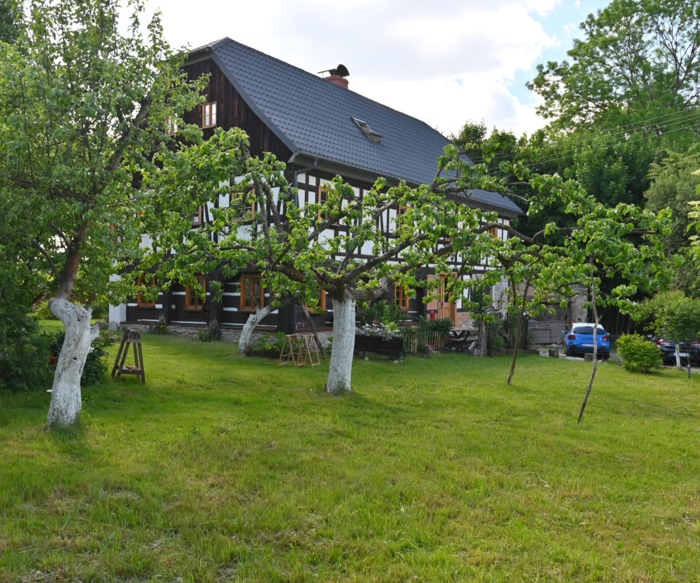

Remont małego domu pod Świeradowem-Zdrojem. Chcieli go najpierw sprzedać, dziś Luiza i Jarek nie zamieniliby go na żaden inny. Mają podłogi sprzed wieków, gliniane ściany i widok na góry
Teraz po remoncie wiadomo, że drewniana konstrukcja i gliniane ściany przetrwają jeszcze długo, ale kiedy zostali właścicielami domu w Wolimierzu nic nie było pewne. - Postanowiliśmy na początku zrobić mały remont i przygotować dla siebie pokój i łazienkę. Wtedy jeszcze nie wiedzieliśmy, że zakochamy się bez pamięci w tym domu i w tym miejscu – mówi Jarek.

W każdym zaniedbanym budynku jest coś, co wymaga najbardziej pilnej naprawy. W domu w Wolimierzu była to ściana południowo-zachodnia narażona na bardzo silne wiatry od strony Gór Izerskich, zacinanie deszczu, śniegu. Stopień jej zdegradowania przez warunki atmosferyczne kwalifikował ją do natychmiastowego działania. Elewacja była cała spękana. W zasadzie wszystko się tu sypało. Sprawę komplikowały różne wstawki i wiele warstw tynków, którymi, którymi ściana była łatana na przestrzeni lat.
- Pod skutymi tynkami uwidocznione zostały fragmenty ściany szachulcowej, ale nie zdecydowaliśmy się na jej odtworzenie. W ogóle prawdopodobnie cały dom był kiedyś szachulcowy, ale w wyniku późniejszych remontów zniszczone elementy drewnianych konstrukcji zastępowano murowanymi z kamienia i cegły. Elementy drewniane na tej nawietrznej ścianie uległy najwcześniej destrukcji w przeciwieństwie do tych po przeciwległej stronie, które się zachowały. Zgodnie z zaleceniami pana Witolda Podsiadło pozostawiliśmy ją w stanie zastanym, czyli z licznymi zamurowaniami z cegły, ale uzupełniliśmy ubytki i wzmocniliśmy całą konstrukcję.
Na parterze położone zostały na fragmencie tynki wapienne, a na piętrze, jako zewnętrzną warstwę zastosowano pionowe deskowanie na wzór stosowany w okolicy. Można spotkać tu wiele starych budynków z tego typu deskowaniem lub jego pozostałościami na ścianach. Dodatkowo jest zastosowane ocieplenie z wełny drzewnej pod deskowaniem oraz po wewnętrznej stronie ściany od strony pomieszczeń. Oczywiście wymieniona też została tu cała stolarka, która podobnie jak w całym domu niemal w całości nie nadawała się do użytku.

Dom w Wolimierzu 2026
Autor: Darek Jędrzejewski Dom w Wolimierzu 2026
