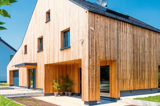

Jesteś w stanie określić, ile kondygnacji ma ten dom z elewacją całą z drewna i oknami na różnej wysokości? Jest duży

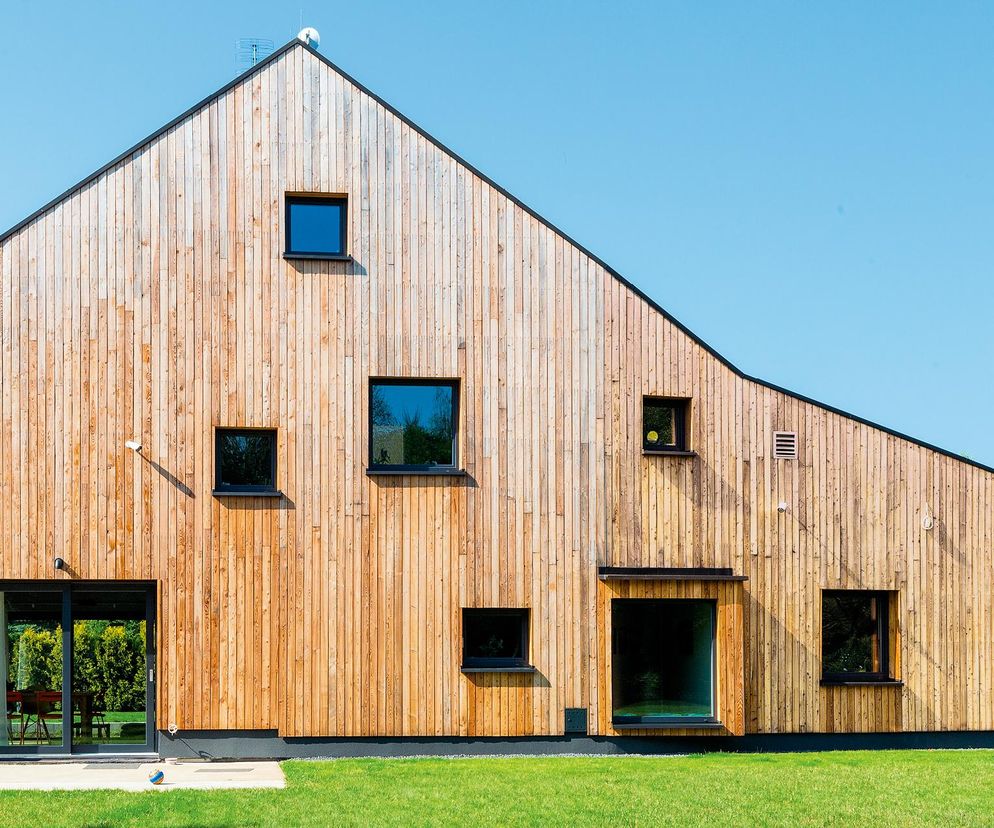

Wyróżnikiem domu jest drewno, które w całości pokrywa jego elewacje. – Szkoda, że teraz tak rzadko buduje się z drewna. To szlachetny materiał, który się dobrze starzeje. Wokół Wrocławia jest mnóstwo starych drewnianych stodół stojących od dziesięcioleci.
Jako materiał elewacyjny wybrano modrzew syberyjski, lecz z lokalnego tartaku, dzięki czemu cena drewna była rozsądna. – Postawiliśmy na drewno dobrze zachowujące się w naszym klimacie – tłumaczy Szymon Brzezowski.
Desek nie bejcowano, miały mieć naturalny kolor drewna. Pokryto je tylko jedną warstwą lakieru. Po roku elewacje, szczególnie północna i południowa mocniej narażone na warunki atmosferyczne, delikatnie zmieniły kolor. Ale jak powtarza architekt: – Z naturą nie należy walczyć, tylko się jej poddać.
Nic nie zaburza jednolitej bryły, poziome rynny są ukryte w obróbce blacharskiej. Natomiast pionowe umieszczono we wcześniej wykonanych wnękach w ścianach, które przykrywa ocieplenie i drewniana okładzina.
Z równym rytmem drewnianych desek na elewacji współgrają proste dachówki cementowe w kolorze grafitowym. Taki sam ciemny odcień ma stolarka okienna z PCW.
Okna o różnych rozmiarach i na różnych wysokościach
Podwrocławski dom ma sporo niestandardowych rozwiązań. Jednym z nich są okna. Te w ścianach szczytowych (front i tylna elewacja) są kwadratowe i mają różne rozmiary. Na dodatek rozmieszczono je na różnych wysokościach. Wyglądają jak swobodna kompozycja, ale będąc w środku domu, można dostrzec, że ich układ jest przemyślany. – Zastosowanie większej liczby mniejszych okien miało rozbić skalę ścian szczytowych, a także trochę ukryć wielkość domu. Bo patrząc z zewnątrz, nie jesteśmy w stanie stwierdzić, ile właściwie kondygnacji ma ten budynek – wyjaśnia projektant.
Najciekawsze okno jest na tylnej, północnej elewacji wychodzącej na ogród. Znajduje się ono w miejscu złamania fasady pod kątem rozwartym. Na tym styku elewacji znajduje się duże kwadratowe okno, które wystaje ze ściany. Ma ono duże znaczenie nie tylko dla estetyki elewacji. Wewnątrz domu kończy oś widokową, pokazując ogród, i doświetla korytarz. Poza tym ma szeroki i niski parapet z siedziskiem. To ulubione miejsce pani domu. Tu najczęściej odpoczywa z książką w ręku.

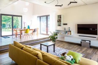

Parter: komunikacja logiczna do najdrobniejszego szczegółu
Układ funkcjonalny pomieszczeń jest skrojony na potrzeby rodziny według wskazań pani domu. Każde rozwiązanie ma uzasadnienie w stylu życia domowników. I tak dojście z garażu do kuchni to scenariusz rozpisany na poszczególne czynności – przejście przez hol doświetlony dużym oknem, gdzie można się rozebrać, mijanie łazienki (możliwość umycia rąk), odłożenie zakupów na szeroki blat w kuchni. Parter to praktycznie jedna wielka przestrzeń dzienna, jedynie niewielki pokój gościnny zlokalizowany w skrzydle z garażem oraz hol wejściowy są wyodrębnione. Układ otwartej części parteru porządkuje umieszczony centralnie trzon, w którym zgrupowano toaletę, kotłownię, spiżarnię (od strony kuchni) i kominek (od strony salonu). Na wprost wejścia, przy trzonie, znalazły się jednobiegowe schody.
Trzon pozwolił na „schowanie” kuchni, bo inwestorka nie chciała otwierać jej na salon. – W domu, w którym się dużo gotuje, nie sposób mieć puste blaty. Zawsze stoi tam jakaś szklanka czy przybory kuchenne. Nie wspominając o zapachach podczas gotowania. Nie chciałam, by kuchnia była widoczna dla gości siedzących w salonie, ale równocześnie zależało mi na tym, by była tuż obok jadalni – tłumaczy gospodyni.
Rozległa część dzienna jest strefowana dzięki różnej wysokości podłóg i sufitów. Nad jadalnią nie ma stropu piętra – upragniona przez panią domu przestrzeń ciągnie się aż po wysoki dach. Z kolei salon ma podłogę obniżoną o dwa stopnie. Przez to również tam nie ma standardowej wysokości. Dzięki wykorzystaniu istniejącej niewielkiej różnicy poziomów terenu taras od strony frontu łączy się teraz z salonem bez żadnych progów.
Taras usytuowany w podcieniu pozwala korzystać ze swoich uroków także w czasie niepogody. To trochę taki pokój wyrzucony na zewnątrz. Zacienia też wielkie okna, bo to najmocniej narażona na nagrzewanie strona domu.

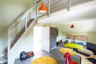

Inwestorom zależało na wyraźnym oddzieleniu sypialni od części dziennej. W ten sposób domownikom zapewniono intymność – sypialnię gospodarzy z łazienką i garderobą oddziela od sypialni syna szeroki korytarz. Hol na piętrze przy pustce nad jadalnią znajduje się na antresoli. Tonie w świetle dziennym, bo doświetla go gigantyczny świetlik zamontowany w dachu. Zamiast okna połaciowego zastosowano pochyłe okno w aluminiowej ślusarce. To echo przeszklonego dachu w domu z gontem w Sulistrowicach, który tak zachwycił inwestorów. Antresola ma już zamówione na wymiar półki – powstanie tam biblioteka na spory księgozbiór domowników.
Walory wysokiego dachu wykorzystano w stu procentach. Sypialnie nie mają niskich stropów – ciągną się aż po pochyłe połacie dachu. W każdej z nich umieszczono dodatkowe antresole. U gospodarzy sprawiło to, że miejscowo obniżył się sufit nad samym łóżkiem. Zwiększyło to wrażenie przytulności wnętrza. Nad łóżkiem powstała strefa na hobby pana domu.
Rozległy pokój syna mieści kącik do nauki z biurkiem, ale i sporą część dzienną na przyjmowanie gości nastolatka. Młodzież najbardziej lubi siedzieć na podłodze, dlatego okno jest tu specjalnie obniżone. Z kolei antresola pełni funkcję sypialni. Pani Monika nie ukrywa, że wyrzucenie łóżka poziom wyżej było celowe. – Wszyscy wiemy, jak chłopcy w tym wieku uwielbiają ścielić łóżko. Dzięki temu, że syn ma łóżko na antresoli, wchodząc do jego pokoju, nikt nie zauważy niezłożonej kołdry – mówi ze śmiechem mama nastolatka. Każda antresola jest doświetlona dodatkowym oknem, dzięki czemu sprawiają one wrażenie pełnoprawnych pomieszczeń.
