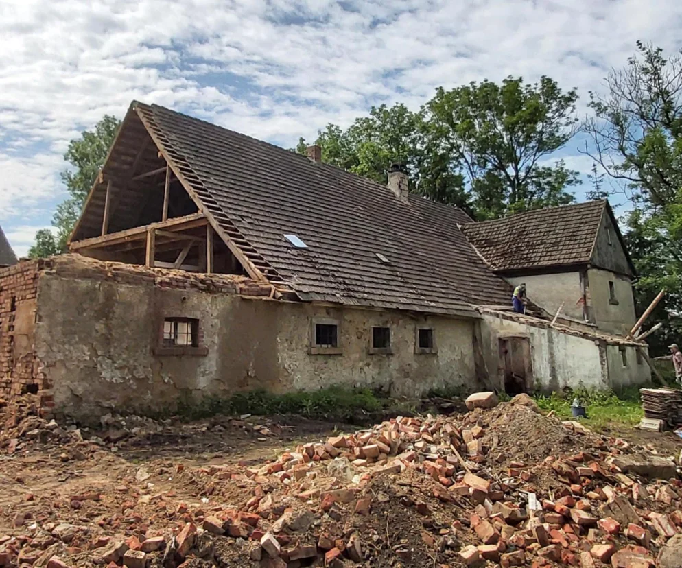

Wietorówka przed zakupem i remontem w październiku 2020
Autor: Wietorówka/ Archiwum prywatne Wietorówka przed zakupem i remontem w październiku 2020

Dom zachowany, ale bardzo zniszczony
Z zewnątrz budynek nie wyglądał jeszcze najgorzej. To częste w starych domach - bryła trzyma formę, choć konstrukcja i wnętrze są w stanie wymagającym natychmiastowej interwencji. W Milęcicach najpilniejsze były dach i mury.
– Najpilniejszej potrzeby? Dach i mury, bo fragment domu się walił – mówią właściciele. Pokrycie przypominało „szwajcarski ser”. Jak patrzyłeś w górę, dziura na dziurze. Każda dachówka miała kilka dziur, a oprócz tego niektórych dachówek w ogóle nie było. To powodowało zawilgocenie elementów więźby i jej osłabienie – opowiadają.
Przez nieszczelności woda latami wlewała się do wnętrza miejscami niszcząc także deski stropowe i podłogowe, a w jednej części domu przecieki doprowadziły do naruszenia sklepień i osłabienia ściany.
Problemem była również dobudowana część gospodarcza, prawdopodobnie z lat 20. XX wieku. Choć na pierwszy rzut oka tworzyła z domem jedną bryłę, wykonano ją inną technologią. Ściany były szczelinowe, miejscami wypełnione powietrzem i luźnym materiałem, a całość zaczęła się rozsypywać. Po rozebraniu tej części odsłoniły się starsze detale domu, między innymi pierwotne piaskowcowe narożniki.
Paradoksalnie właścicielom pomogło to, że powojenni gospodarze przez dekady nie przeprowadzili gruntownej modernizacji. Nie było warstw styropianu, przypadkowych obudów i dużych przeróbek, które często niszczą stare domy.
– Takiego domu szukaliśmy. Zależało nam, żeby nie był już remontowany. Mógł być zaniedbany, ale zachowany w swojej pierwotnej postaci – podkreśla Przemek.

Dali sobie rok na doprowadzenie budynku do podstawowej używalności. W pierwszym etapie trzeba było wymienić dachówkę i dużą część więźby, zabezpieczyć konstrukcję przed dalszym zawilgoceniem, naprawić ściany, wykonać przydomową oczyszczalnię, doprowadzić wodę, zrobić kotłownię, ogrzewanie i stolarkę okienną. Po wykonaniu dachu ściany, nawet jeśli miejscami były wcześniej mokre, zaczęły szybko wysychać. To był punkt zwrotny, bo można było przejść do dalszych prac.
– Rok czasu zajęła nam wymiana dachu, generalny remont, założenie oczyszczalni przydomowej. Dom nie był jeszcze otynkowany, ale suchy, zabezpieczony już miał wodę, pokrycie, oczyszczalnię, ogrzewanie i wyremontowane jedno pomieszczenie – mówi Marta.
