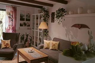

Wiejski styl okiem Ewy
Właścicielce od początku zależało na tym, by wewnątrz zachować wiejski charakter domu, ale w uproszczonej, współczesnej formie. Kluczowym materiałem miało być drewno – ciepłe, naturalne, przytulne. Planowała zachowanie belek stropowych.
– Marzyłam o drewnianych belkach na suficie. Niestety te, które były, nie nadawały się zupełnie i musiałam je zastąpić – tłumaczy.
Finalny efekt? Udało się stworzyć wnętrze przytulne, dopasowane do domowników i... lokalizacji. Gdy w salonie siedzi się w fotelu przy oknie, przed oczami rozciąga się widok na ogród i las.
