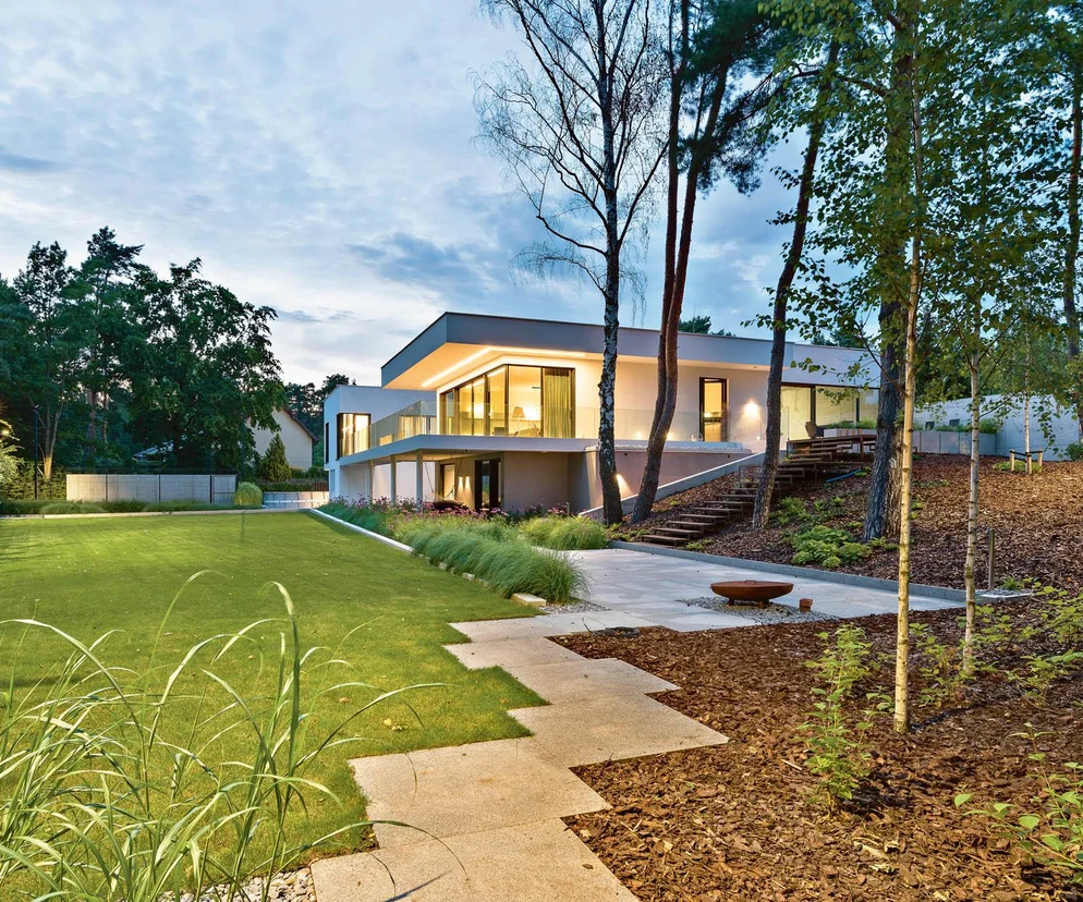

Piękna działka - miejsce na dom marzeń
Piękna działka w okolicy Poznania, już nie w mieście, ale też nie zupełnie na wsi, nad samym jeziorem. W pobliżu domki letniskowe z ubiegłych dekad i mnóstwo zieleni. Miejsce na dom marzeń.– Klienci przyszli do mnie z konkretnym, bardzo szerokim programem funkcjonalnym – mówi o początku pracy nad tym projektem Ewelina Jankowska. – Szczegółowo rozpisali, jakie chcieliby mieć pomieszczenia i, przede wszystkim, jakie funkcje – podkreśla architektka. A oczekiwania rodziny z dwójką dorastających dzieci były niemałe, bo w wymarzonym domu miały się znaleźć między innymi strefa fitness z siłownią, sauną i basenem, oddzielona od części prywatnej strefa rozrywkowo-chilloutowa czy w końcu miejsce do jogi i medytacji, a także ogrody kwiatowy i warzywny.
Wody gruntowe na działce były wyzwaniem
Jednym z głównych założeń było jednak wykorzystanie atutów wspaniałej lokalizacji – polany tuż nad brzegiem jeziora. Działka, choć pięknie położona, nie była łatwa do zabudowy. Mimo niedużej skarpy, około 2,5 m wysokości, większa jej część jest na poziomie brzegu jeziora, więc dużym wyzwaniem okazały się wody gruntowe. Poza tym trzeba było uwzględnić wymagane przepisami warunki zabudowy – dotyczące nie tylko wysokości budynku czy dopuszczalnego procentu powierzchni działki, który można zabudować, lecz także odległości – dom należało odsunąć od linii brzegowej, by pozostawić ścieżkę dla spacerowiczów.– Przechodzi tam sporo ludzi, więc żeby zapewnić mieszkańcom intymność, zrodził się pomysł na patio – mówi Ewelina Jankowska, która zaproponowała, by dom zbudować na planie litery U. – Ten układ po części podyktowała funkcja, ale też bryła domu potrzebowała jakiegoś zamknięcia – tłumaczy architektka. W ten sposób powstało patio, które stało się ulubionym miejscem wypoczynku domowników. Z tarasu na górnej kondygnacji roztacza się wspaniały widok na jezioro, ale w tym miejscu jest się jednak narażonym na spojrzenia przechodniów. Natomiast na patio nikt obcy nie zagląda. To tam powstała prywatna oaza zieleni.Tę koncepcję domyka kładka łącząca oba skrzydła budynku. – Dom jest bardzo rozległy, więc taka możliwość przejścia na skróty też się trochę przydaje, ale przede wszystkim jest to element architektury, który spina ten układ – tłumaczy Ewelina Jankowska.

– Budowanie na skarpie zawsze jest wymagające – mówi Ewelina Jankowska. W tym przypadku, gdy działka schodzi prosto do jeziora, trzeba było się mocno nagimnastykować, by odpowiednio zabezpieczyć fundamenty. – Dom jest kaskadowy, wejście i główna przestrzeń mieszkalna są na górnej kondygnacji, a dolna, rekreacyjna i gospodarcza część budynku oraz patio na poziomie brzegu jeziora, czyli zaledwie około 30 cm nad jego taflą. Różnica poziomów wynosi około 2,5 m – tłumaczy architektka.
Pomysł zagłębienia budynku w gruncie, żeby zyskać nieco na wysokości wnętrza, okazał się niewykonalny, bo wody gruntowe były na głębokości zaledwie 80 cm. Dlatego dolna kondygnacja jest trochę niższa – zamiast 3 m ma tylko 280 cm wysokości. Z tego samego powodu basen musiał znaleźć się na wyższym poziomie – zagłębienie niecki w gruncie nie wchodziło w grę. I tak, żeby zapewnić odpowiednie posadowienie budynku, płytę fundamentową trzeba było wykonać w technologii tzw. białej wanny, czyli z betonu o specjalnej recepturze, który jest szczelny i nie wymaga hydroizolacji. – Zrobiono to bardzo dobrze, więc nawet ostatnio, kiedy były wysokie poziomy wód, nic nie przeciekało – architektka chwali ekipę, którą zatrudniono specjalnie do wykonania tego kluczowego etapu prac.
Ze względów technicznych punktem wyjścia projektu musiał być najtrudniejszy do zlokalizowania element – basen. Właścicielowi, który aktywnie trenuje, zależało na niemal pełnowymiarowym obiekcie. – Trzeba było się zastanowić, jak to zrobić, żeby wilgoć i zapachy nie przechodziły do reszty domu – tłumaczy Ewelina Jankowska. Ostatecznie basen znalazł się po frontowej stronie dziennego skrzydła domu, można powiedzieć – na zapleczu kuchni. Wewnętrzną kładką, nad prowadzącą do strefy fitness na dole klatką schodową, przechodzi się do wydzielonej strefy sauny i basenu. Także stamtąd, przez wielkie okno, jest widok na jezioro.

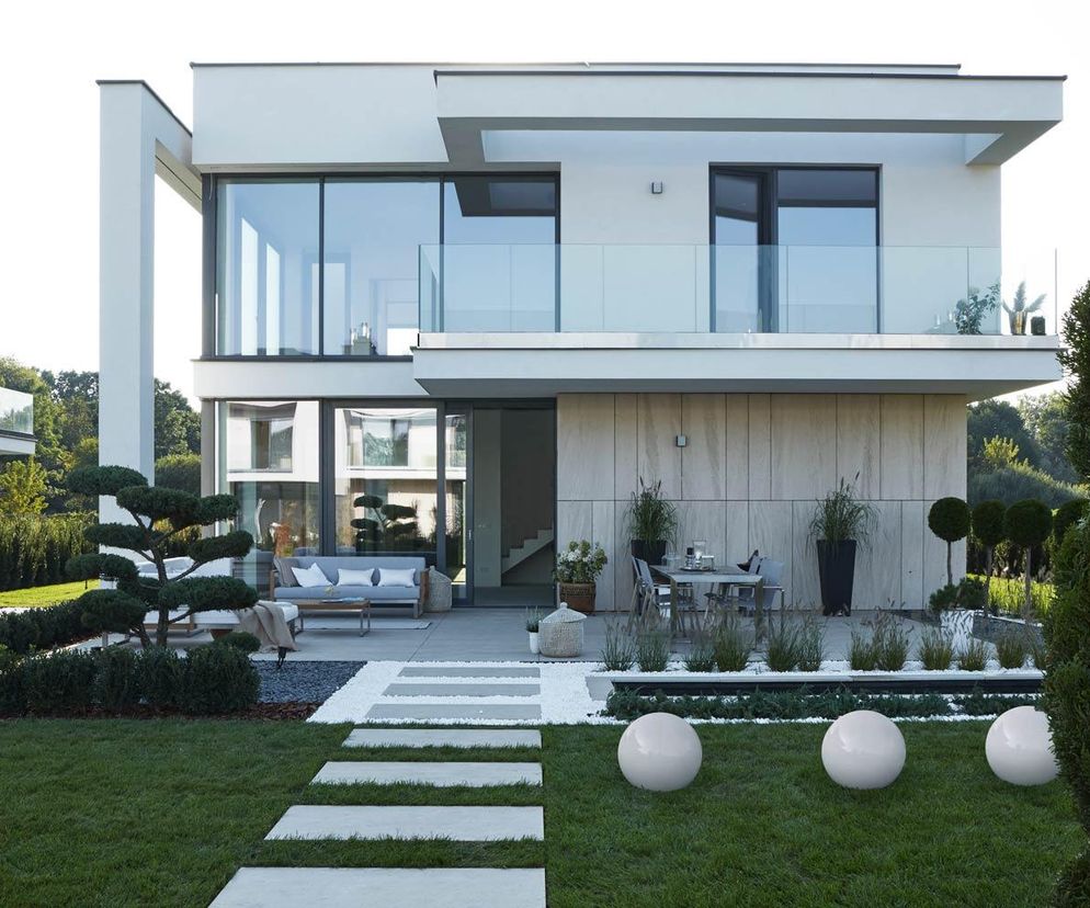

Widok na jezioro jest największym atutem lokalizacji, jemu więc podporządkowano cały projekt. Strefa dzienna położona w części domu od strony jeziora otwiera się na nie dzięki spektakularnemu przeszkleniu. – Tak wielkie okno było wyzwaniem – mówi architektka. – Cała ta przestrzeń się otwiera, a salon gładko przechodzi w taras, przyroda dosłownie wchodzi do wnętrza. Taki efekt uzyskano dzięki zastosowaniu systemu cienkoramkowego, całkowicie bezprogowego, otwieranego elektrycznie – tłumaczy Ewelina Jankowska.
Aby nie dzielić widoku, w wychodzącym na taras przeszklonym narożniku salonu nie ma słupka.
– Te tafle są klejone, szyba do szyby – mówi architektka. – To ważny konstrukcyjnie element. Górny strop trzyma się na wieńcu i stalowej ramie – tłumaczy. W tej sytuacji wybór niewidocznych balustrad był oczywistością. Podobny zabieg zastosowano w centralnej części budynku. Narożne okno w holu również jest bez słupka, a balustrada schodów przezroczysta. Dzięki temu, przez hol, można spoglądać na jezioro także z gabinetu, który ma postać szklanego kubika.
