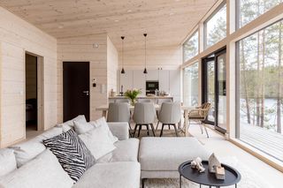

Nie, ponieważ bale są w zasadzie tylko elementami podziału ścian. Oczywiście mogą narzucać wykończenie, gdyż w zasadzie trudno jest zastosować na drewniane, naturalnie piękne ściany inny materiał. Często projektanci stosują połączenie technologii bala, np. ze ścianą murowaną lub betonową w łazienkach czy pokojach kąpielowych.
Bal z drewna klejonego to materiał o bardzo wysokiej wytrzymałości. W większości przypadków nie ma tutaj ograniczeń w przypadku zastosowania jako ścian nośnych czy rozpiętości, szczególnie w kontekście zastosowania w budownictwie jednorodzinnym. Bale z litego drewna mają oczywiście mniejszą wytrzymałość, ale ograniczenia w przypadku inwestycji jednorodzinnych nie są wielkim problemem.

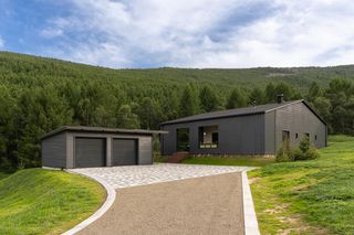

Nowoczesne stodoły i nie tylko
Modna pod każdą szerokością forma sprawdza się również w przypadku takiego materiału jak bal. Zresztą to idealne połączenie współczesnej formy nawiązującej do tradycji i tradycyjnego materiału, jakim jest drewno. Bal sprawdzi się również w kubistycznych i minimalistycznych bryłach zastępując monolityczne ściany z betonu o wiele cieplejszym w odbiorze materiałem, który może w ten sposób zaprezentować swą najpiękniejszą dekoracyjną i naturalną formę.

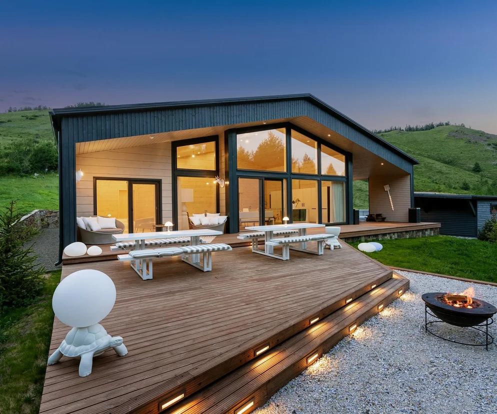

Dom z bali
Autor: Honka/Findrewno/ Materiały prasowe Nowoczesna bryła i duże przeszklenia to współczene domy z bali

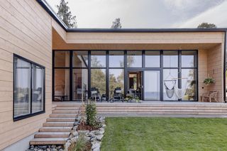

Z jakimi materiałami najlepiej „współpracuje” drewno?
Odpowiedź może zaskoczyć, bo tak naprawdę drewno dobrze się prezentuje zarówno jako dodatek, jak też materiał główny w połączeniu ze wszystkimi dostępnymi dzisiaj materiałami budowlanymi. Kamień czy jego współczesne substytuty w tym beton, cegła i ceramika, szkło, metal uzupełnią masywne elementy drewnianych ścian. Nie ma ograniczeń poza wyobraźnią.
Szczególnie piękne aranżacje bal tworzy z dużymi przeszkleniami, które wydają się stworzone dla tego typu konstrukcji.
