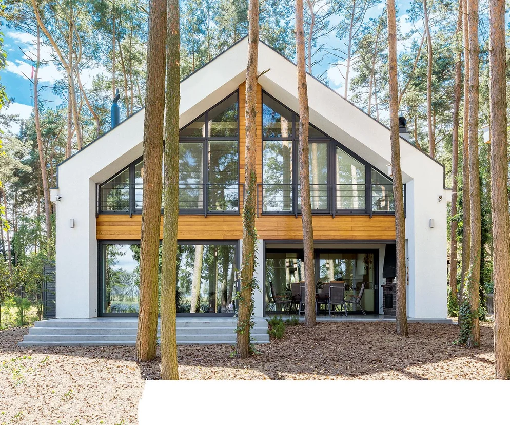

Aby ocieplić surową bryłę i lepiej wpisać ją w leśne otoczenie, na elewacji zastosowano drewno. Deskami obłożono ściany szczytowe, wykorzystano je również do podkreślenia pasm okiennych na elewacji frontowej i tylnej. – Długo szukaliśmy drewna, które wytrzyma bliskość jeziora i stałe zacienienie. Ostatecznie wybraliśmy deski z drzew okoume, które rosną w zachodniej Afryce na wysokości równika. Są bardzo odporne na wysoką wilgotność powietrza – tłumaczy architekt.
Nowoczesny wyraz nadają tradycyjnej bryle detale: szklany daszek nad wejściem do domu oraz delikatne balustrady ze stali na piętrze. Zastosowano też cienkie profile poręczy, aby nic nie przesłaniało widoku z sypialni na jezioro.
Taras, który jest częściowo loggią
– Największe atuty działki to las i widok na wodę. To właśnie te walory miały decydujący wpływ na projekt. Chcieliśmy zarówno architekturą, jak i zagospodarowaniem działki w jak najmniejszym stopniu ingerować w otoczenie, a zarazem maksymalnie otworzyć wnętrza domu na jezioro – tłumaczy ideę projektu architekt.
Od strony jeziora zaplanowano największe przeszklenia, umieszczono tam również najważniejsze pomieszczenia mieszkalne: na parterze kuchnię z jadalnią otwartą na salon, na piętrze – dwie główne sypialnie. Mieszkańcy mogą więc widzieć jezioro i las bez wychodzenia z domu.
Wielkie tafle szkła w aluminiowej ślusarce można przesuwać na bok. Praktycznie połowę ścian części dziennej można w ten sposób schować i otworzyć wnętrze na las. Bezprogowe okna ułatwiają wyjście na spory taras. Ten przylegający od strony kuchni z jadalnią jest częściowo loggią. Osłania nie tylko od deszczu, ale i wiatru. Wybudowano na nim murowany kominek, w którym można grillować. W loggii umieszczono nawet okno, aby wpuścić tam jeszcze więcej światła dziennego. – To nasze ulubione miejsce do spędzania czasu z przyjaciółmi. Siedzimy na zewnątrz, ale mamy tam komfortowe warunki, a także ochronę przed wiatrem i wilgocią, o które nie trudno nad jeziorem. Możemy tam biesiadować nawet późną jesienią. Wystarczy napalić w kominku! – zachwala pan Mirosław.

Dom ma dwuspadowy dach o konstrukcji z drewna klejonego. Więźba powstała w całości w zakładzie, na budowie odbył się tylko jej montaż.
Tutaj przeważyły aspekty estetyczne – więźba jest częściowo odsłonięta. To największa ozdoba dwóch głównych sypialni, które przylegają do wschodniej, całkowicie przeszklonej ściany szczytowej. Wnętrza pokoi otwierają się aż po połacie dachu. Odsłonięte belki konstrukcji dachu podkreśla światło – na ich górnej powierzchni umieszczono pasy ledów ukryte w specjalnie wyfrezowanym rowku.
