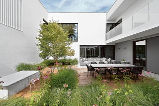

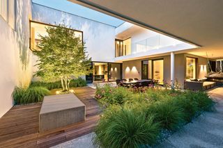

– Przechodzi tam sporo ludzi. Żeby zapewnić mieszkańcom intymność, zrodził się pomysł na patio – mówi Ewelina Jankowska, która zaproponowała, by dom zbudować na planie litery U.

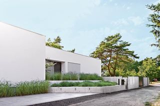

To patio stało się ulubionym miejscem wypoczynku domowników. To prywatna oaza zieleni. Koncepcję domyka kładka łącząca oba skrzydła budynku. Zrezygnowano z typowego ogrodzenia od strony drogi. Zamiast tego są wysokie trawy. Rozrosły się i stworzyły falujący na wietrze parawan.

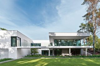

Widok na jezioro jest największym atutem lokalizacji, jemu więc podporządkowano cały projekt. Strefa dzienna położona jest w części domu od strony jeziora.
– Tak wielkie okno było wyzwaniem – mówi architektka. – Cała ta przestrzeń się otwiera, a salon gładko przechodzi w taras. Taki efekt uzyskano dzięki zastosowaniu systemu cienkoramkowego, całkowicie bezprogowego, otwieranego elektrycznie – dodaje.
Aby nie dzielić widoku, w wychodzącym na taras przeszklonym narożniku salonu nie ma słupka.
– Te tafle są klejone, szyba do szyby – mówi architektka. – To ważny konstrukcyjnie element. Górny strop trzyma się na wieńcu i stalowej ramie – tłumaczy.

- Elementem, którego bym dziś nie zrobił, są te rozsuwane drzwi na taras w salonie – mówi. Miało to być miejsce na śniadania na świeżym powietrzu, ale okazało się, że jest za blisko ścieżki nad jeziorem, więc domownicy chętniej korzystają z ustronnego patio.
