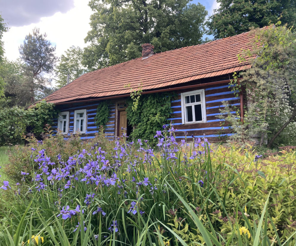

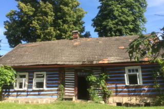

Budynek zachował swój autentyczny charakter przede wszystkim dzięki konsekwentnemu wykorzystaniu materiałów pochodzących z rozbiórek innych starych obiektów, tam gdzie nie było możliwości naprawy tego, co para zastała na miejscu. Ścieżkę od drogi do wejścia wyłożono kamiennymi schodami uratowanymi podczas rozbiórki innego budynku. Największą zmianą było pokrycie dachu – zużytą dachówkę cementową zastąpiono czerwoną dachówką ceramiczną, również z drugiej ręki.

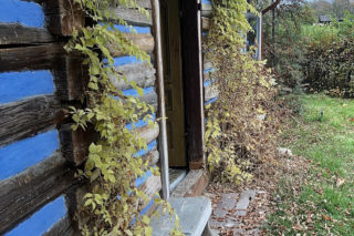

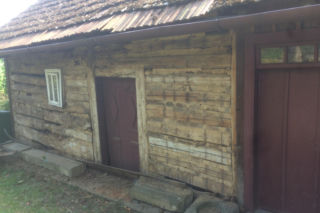

- Prawie wszystkie zewnętrzne elementy zachowaliśmy, poza jedną ścianą od strony stajni, którą odtworzyliśmy z nowych bali, częściowo modrzewiowych. Pozostała część elewacji została tylko umyta, a następnie zabezpieczona transparentnym impregnatem. Natomiast wypełnienia pomiędzy belkami (zrobione ze słomy lub warkoczy ze struganego drewna) pomalowaliśmy na kolor niebieski (mleko, wapno, ultramaryna) nawiązując do lokalnej tradycji w tym regionie - mówi właściciel i dodaje: - Również ogród przeszedł małą metamorfozę. Aktualnie przed domem rosną dwa stare drzewa: lipa i kasztan. Natomiast za budynkiem znajduje się wiekowy sad. Jest też stworzony przez nas klomb kwiatowy.
