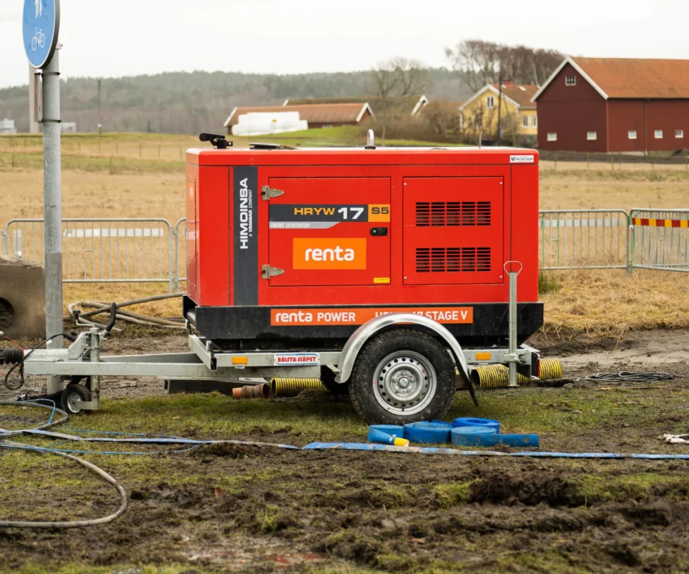

Mobilne urządzenie zasilające na budowie – przegląd rozwiązań i parametrów
Autor: Trygve Finkelsen/ Getty Images Przenośne urządzenia zasilające pozwalają na elastyczne wykonywanie robót w miejscach bez sieci elektrycznej. Umożliwiają obsługę elektronarzędzi, oświetlenia i systemów monitoringu

Generatory prądotwórcze
Agregaty prądotwórcze pozostają najczęściej stosowanym mobilnym urządzeniem zasilającym na placach budowy. W wielu zastosowaniach coraz częściej są uzupełniane lub okresowo zastępowane przez systemy bateryjne i rozwiązania hybrydowe. Generatory są wykorzystywane, gdy wymagana jest duża moc ciągła lub zmienna i trudno ją pokryć bateriami. Pozwalają zasilać ciężkie maszyny i oświetlenie placu budowy przez wiele godzin, niezależnie od warunków atmosferycznych. Nowoczesne mobilne urządzenia zasilające tego typu są często wyposażone w obudowy dźwiękochłonne i systemy stabilizacji napięcia. Agregaty najlepiej sprawdzają się na budowach, gdy:
  • nie ma dostępu do sieci elektrycznej;
  • konieczne jest zasilanie urządzeń o dużym poborze mocy;
  • czas pracy przewyższa możliwości akumulatorów.
Ograniczeniem są hałas, emisja spalin, zarządzanie paliwem i konieczność regularnego serwisu.
