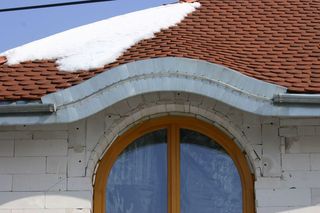

W niskich temperaturach wiele materiałów staje się twardszych, sztywniejszych. Mróz może uniemożliwić skuteczne połączenie na przykład kitu dekarskiego z blachą obróbki kominiarskiej, bo będzie on twardy. Podobnie może dziać się podczas uszczelniania styków elementów stalowego systemu kominowego lub rynnowego.
