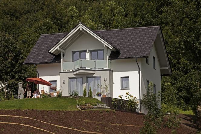

Dom na lekkim wzniesieniu
Autor: Archiwum serwisu Wybierając projekt domu na działkę położoną na zboczu, warto zwrócić uwagę na jej orientację wobec stron świata oraz położenie drogi (fot. WOLFSYSTEM).
