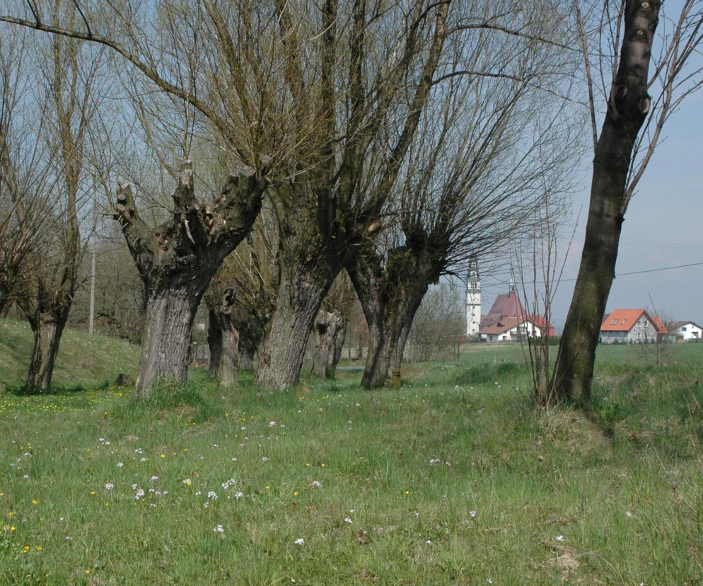

Wierzby to oznaka podmokłego gruntu
Autor: Dariusz Jędrzejewski Wierzby to oznaka podmokłego gruntu
Zawilgocenie, wysoki poziom wód gruntowych, nierówności terenu czy duża liczba kamieni — wszystko to wychodzi na jaw, pozwalając uniknąć kosztownych niespodzianek podczas budowy domu. Zarośla nie ukryją niespodzianek, a nieruchomość będzie widoczna jak na dłoni we wszystkich kierunkach. Jak wynika z poradników branżowych, obserwacja terenu po dużym deszczu pomaga wykryć problemy z glebą, odprowadzaniem wody i inne mankamenty, co może zaoszczędzić tysiące złotych na późniejszych pracach inżynieryjnych.

Rośliny, które pokazują
Warto zwrócić uwagę na roślinność na działce — wiele gatunków preferuje wilgotne środowisko i wskazuje na teren podmokły lub wysoki poziom wód gruntowych. Należą do nich wierzby, topole, olchy, trzcina, paproć, łopian oraz turzyce.
