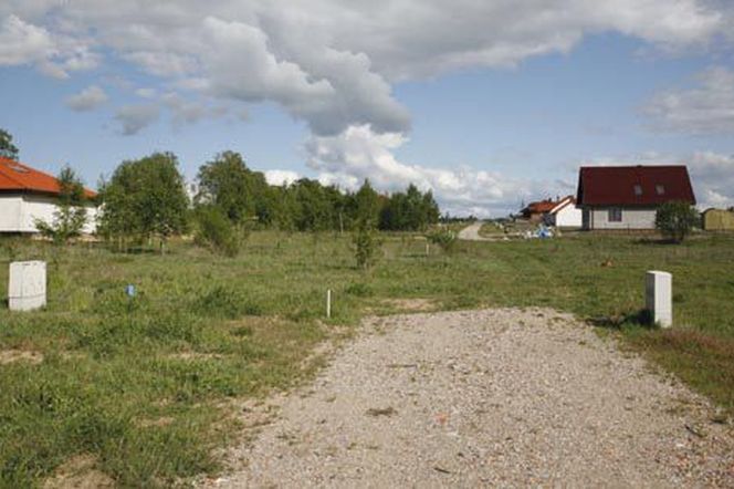

Z planu miejscowego dowiesz się nie tylko tego, czy działka, którą chcesz kupić, jest budowlana. Sprawdzisz, jakie jest przeznaczenie najbliższych terenów oraz przebieg sieci i linii elektroenergetycznych. Z planu możesz się dowiedzieć, jaką wysokość powinien mieć twój dom, a nawet jak go wykończyć i jakie budynki powstaną w sąsiedztwie.

  • Przed kupnem działki nie sprawdziłem MPZP. Teraz okazuje się, że przebiega przez nią pas ochronny planowanego gazociągu wysokiego ciśnienia. Mądry Polak po szkodzie! (Peter)
  • MPZP przewidywał budowę drogi lokalnej o szerokości 10 m. Zabraliby 400 z 1000 m2 działki, więc w porę zrezygnowałam z kupna. (Gość)
  • Pospieszyłam się i kupiłam projekt przed otrzymaniem decyzji o warunkach zabudowy. Niestety, okazało się, że nic nie pasuje – złe były wymiary budynku, jego rodzaj, a nawet kąt nachylenia dachu. Musiałam go sprzedać i wybrać nowy. Nie polecam takiego rozwiązania. (Niezapominajka)
  • A w planie zagospodarowania przestrzennego obowiązującym na moim terenie jest nawet określony kolor dachu i rodzaj pokrycia. I co Wy na to? (Patyk)
  • Polecam uważne studiowanie MPZP. Ja tego nie zrobiłam i mam efekty – za moim płotem powstaje właśnie osiedle trzypiętrowych bloków. Już po ciszy i spokoju na mojej działeczce. (Kalinka)
