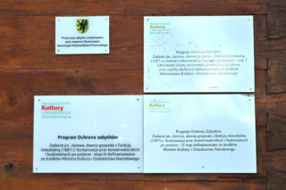

Pierwszym głównym źródłem wsparcia było Ministerstwo Kultury i Dziedzictwa Narodowego. Właściciele wystartowali w konkursie dotacyjnym, jednocześnie starając się o pieniądze na opracowanie projektu budowlanego.
W lutym 2018 roku złożyli wniosek do wojewódzkiego konserwatora zabytków w Gdańsku o dofinansowanie dokumentacji. Otrzymane środki pozwoliły przygotować projekt odbudowy i rozpocząć procedurę uzyskania wymaganych pozwoleń. Projekt, uzgodnienia konserwatorskie, pozwolenie na budowę i umowy dotacyjne powstawały niemal równolegle. Wszystko odbywało się, jak określiła to Jola, „na styk”.
Bez dotacji nie byłoby szans
Autor: Darek Jędrzejewski Bez dotacji nie byłoby szans
Odbudowa była finansową układanką
Jedna dotacja nie wystarczyłaby na uratowanie tak dużego budynku. Oprócz Ministerstwa Kultury i Dziedzictwa Narodowego prace wspierał wojewódzki konserwator zabytków oraz Urząd Marszałkowski Województwa Pomorskiego.
Środki z jednej instytucji mogły być rozliczane jako wkład własny przy staraniu się o kolejną dotację. Bez takiego rozwiązania właściciele nie byliby w stanie zgromadzić wymaganych kwot.
Prace dzielono na etapy. Każdy z nich wymagał osobnego wniosku, kosztorysu, harmonogramu, umowy, wykonania robót w wyznaczonym terminie oraz konserwatorskiego odbioru.
Odbudowa wymagała wieloletniego pilnowania terminów i prowadzenia dokumentacji, śledzenia konkursów i łączenia pieniędzy z różnych programów.
– Nie było łatwo. Robiliśmy etap za etapem, ale doszliśmy do punktu, w którym jesteśmy – podsumowuje Jola.

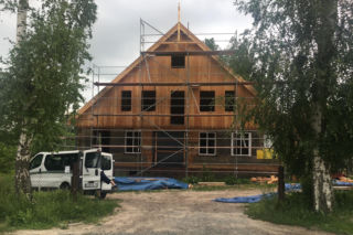

Dach, szczyty i dekoracje odtworzono na podstawie dokumentacji
Po pożarze więźba dachowa i poddasze wymagały niemal całkowitego odtworzenia. Podstawą były zachowane fragmenty, pomiary, fotografie archiwalne oraz dokumentacja konserwatorska.
Zrekonstruowano drewniane szczyty, elementy elewacji, balustrady i ozdoby snycerskie. Nowe części musiały zachować historyczne proporcje, sposób podziału i materiał odpowiadający pierwotnej konstrukcji.
Konserwatorzy zalecili również odtworzenie nieistniejącego wcześniej ganku wschodniego na podstawie dawnych fotografii i detali zachowanego ganku południowego.
W miejscach, gdzie drewno zachowało odpowiednią nośność, stosowano naprawy ciesielskie. Elementy zniszczone zastępowano nowymi, ale wykonywanymi według dawnych wzorów.
Uszkodzone przez temperaturę kominy rozebrano do bezpiecznego poziomu, a następnie odbudowano, zachowując ich historyczne gabaryty, ale dostosowano je do współczesnych wymagań technicznych.
Dachówka - klasyczna holenderka, taka jakiej używano kiedyś powszechnie na Żuławach
Autor: Darek Jędrzejewski Dachówka - klasyczna holenderka, taka jakiej używano kiedyś powszechnie na Żuławach

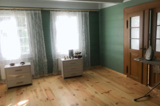

Kolory odnalezione pod warstwami farby
Odtwarzanie domu nie ograniczało się do konstrukcji. Ważne były również barwy wnętrz. Kolejne warstwy farby zeskrobywano aż do najstarszych zachowanych powłok, aby ustalić historyczną kolorystykę.
W części pomieszczeń drewno pozostawiono w naturalnym kolorze i zabezpieczono bezbarwnym olejem. W jednym z pokoi gościnnych odtworzono szarobłękitną barwę, a w kolejnych – odcienie zieleni i mięty.
Jola początkowo obawiała się powrotu do dawnych kolorów. Nie była pewna, czy te historyczne odcienie będą pasowały do współczesnego wnętrza. Po zakończeniu prac zmieniła zdanie.
– Teraz nie zamieniłabym ich na inne. Te kolory przywołują dawne czasy – mówi. – Dodatkowo okazało się teraz, że są to bardzo modne odcienie i wiele znajomych osób remontując swoje nowe domy właśnie używa podobnych do tych na naszych ścianach. Więc nasz wiekowy domek jest zabytkiem na czasie – dodaje z uśmiechem
Uzyskanie właściwego odcienia nie było proste. Nie można było kupić gotowej farby z katalogu. Przygotowywano próbki, dodawano pigmenty i wielokrotnie poprawiano mieszankę, aż konserwator zaakceptował rezultat.
W jednym z pokoi pierwotnie znajdowała się również charakterystyczna tapeta. Ustalono jej wzór i rozważano rekonstrukcję, jednak zgodne z zaleceniami konserwatorskimi wykonanie okazało się niezwykle kosztowne. Właściciele zrezygnowali więc z tego elementu, pozostawiając olejowane drewno.
