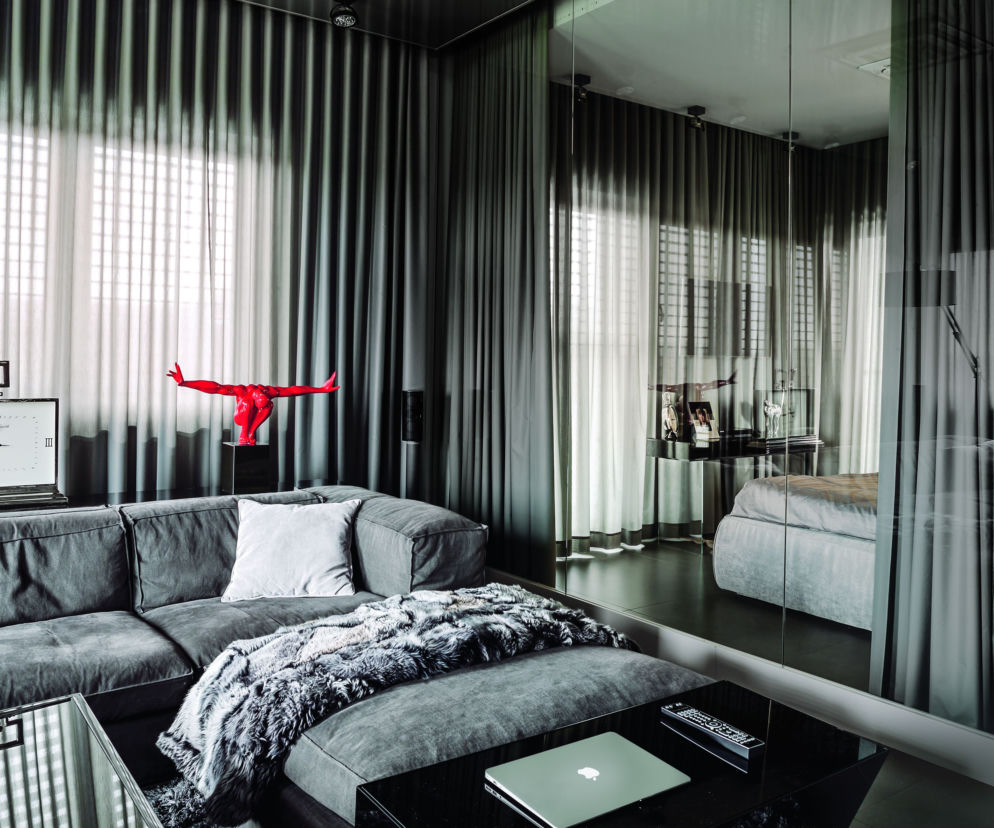

Ściana ze szkła w sypialni
Autor: Rafał Lipski Szklane ściany sprawiają, że i tak przestronne wnętrze (120 m2) optycznie zyskuje dodatkowe metry. Wystarczy jednak rozsunąć bawełniane zasłony, by część prywatną – z sypialnią, garderobą i łazienką – uczynić kameralną i oddzielić od salonu. Projekt: Małgorzata Muc, Joanna Scott (Muc & Scott Interiors)
Szklane ściany pozwalają być osobno, ale w pewnym stopniu nadal razem. Co ważne, takie zabudowy można składać, przesuwać. Więc w razie potrzeby możesz za nimi schować tę część domu, której nie chcesz pokazywać na przykład niespodziewanym gościom. Ściana ze szkła zapewniają także światło nawet w pomieszczeniach w głębi domu. W porównaniu z luksferami szklane ściany dają więcej możliwości różnorodnego wykończenia wnętrza.
