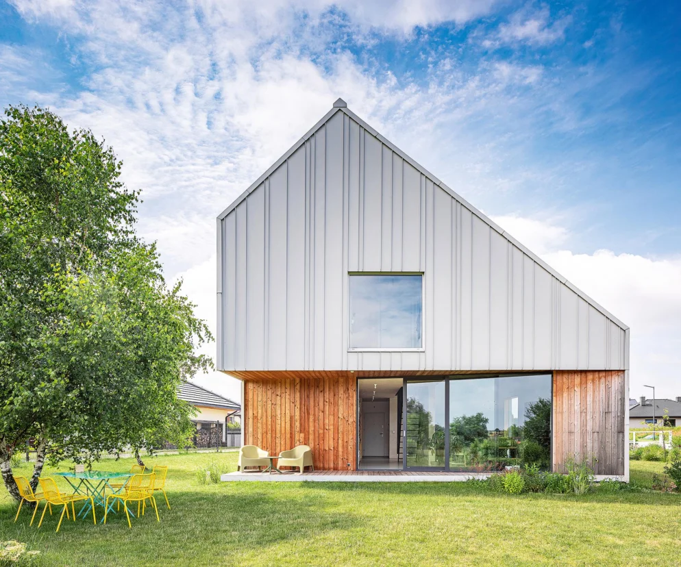

Taki efekt osiągnięto za sprawą wyraźnego nawiązania do domu znanego wszystkim z dzieciństwa. Tym razem skojarzenia z dziecięcymi rysunkami są oczywiste i jak najbardziej na miejscu. Sprytne i niemal dosłowne odwołanie do sławnego archetypu sprawiło, że dom dobrze wpisałby się w prawie każdą architektoniczną rzeczywistość. Bo jest swojego rodzaju symbolem tego, z czym sąsiaduje. To osobliwa podpowiedź, jak można projektować i budować w okolicy o zróżnicowanej, niespójnej architektonicznie zabudowie.

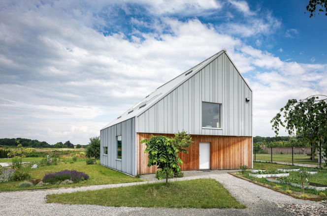

– Aby podkreślić formę domu, przypominającą dziecięcy rysunek, postanowiliśmy dom „okroić” ze wszystkiego, co zbędne – mówią architekci i jednocześnie właściciele domu. Detale takie jak rynny, rury spustowe, wykusze, balkony odciągają uwagę od podstawowej architektonicznej formy. Nie są elementami, które by się nam podobały, dlatego celowo z nich zrezygnowaliśmy – dodają. Bez wątpienia ograniczenie środków wyrazu – kształtów, detali, materiałów sprawia, że nawiązanie do archetypu domu staje się oczywiste na pierwszy rzut oka. Dzieje się tak mimo tego, że pierwotna forma przeszła pewną metamorfozę. Symetrię z dziecięcego schematycznego rysunku zastąpiła asymetria – nieprzypadkowa, bardzo wyważona. Najlepiej widać to na elewacjach frontowej i ogrodowej – z wyraźnym podziałem materiałów elewacyjnych i niemal centralnie (symetrycznie) umieszczonymi oknami. W przypadku tej architektury istotny był wybór materiałów wykańczających bryłę. Zostały tak dobrane, by z jednej strony optycznie ją uprościć, a z drugiej nadać jej głębi. Pierwszy efekt osiągnięto dzięki ujednoliceniu elewacji i połaci takim samym materiałemblachą aluminiową z rysunkiem nieregularnych pasów wyznaczanych przez rąbki. Drugi – wykańczając podcienie wejściowy i tarasowy drewnem modrzewia syberyjskiego. Materiały zostały tak zestawione, by powstał kontrast, który będzie się pogłębiał wraz z upływem czasu. Aluminiowa blacha sąsiaduje z drewnem modrzewia syberyjskiego, które będzie się starzeć i nadawać architekturze „szczery” i szlachetny rys. – Projektowaliśmy ten dom przez 2 lata. Można ten etap określić krótko: jako obcinanie oczekiwań. Nie zależało nam na tym, żeby uzyskać większy zestaw funkcjonalny pomieszczeń. Chcieliśmy osiągnąć pewien wyraźny efekt estetyczny – skupialiśmy się na tym, żeby ten dom był jakiś – mówi Grzegorz Ziębik. Powstawanie takiej koncepcji architektonicznej zmusza do refleksji: z czego możemy okroić swój projekt, by budować na miarę prawdziwych potrzeb i oczekiwań.

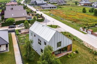

Miejsce na dom było nietypowe. „Rozwijające się podmiejskie osiedle domów jednorodzinnych o zróżnicowanej zabudowie. Brak spójności w formie, gabarytach czy kolorystyce. Brak punktu odniesienia. Jednak było również coś, ku czemu warto się zwrócić. Trochę inaczej niż wszędzie. O charakterze tego miejsca decydują widoki: na XIX-wieczny pałac z założeniem parkowym, stadninę koni z rozległymi pastwiskami i lasy” – tak swoje miejsce na ziemi opisują architekci. – Postanowiliśmy, że nasz dom nie będzie w żaden sposób wpasowywał się w zabudowę. Zdecydowaliśmy się na obojętność względem kontekstu budowlanego, bez negatywnego zabarwienia. Takie sąsiedztwo bez wchodzenia w dialog. I tak jest, forma domu nie nawiązuje do otoczenia, ale też nie wprowadza dramatycznego kontrastu – mówi architekt. A jednak w nieco dalszej okolicy można znaleźć pewne inspiracje dla tej architektury. To osiedla z lat 20. i 30. domków jednorodzinnych dla robotników. Bardzo proste domy okrojone z jakiegokolwiek detalu, mające dachy dwuspadowe, bez okapów i proste otwory okienne. – Nasz dom nawiązuje do robotniczych osiedli nie tylko stylem i charakterem zabudowy, ale też pragmatycznym podejściem do projektu – stwierdza architekt.

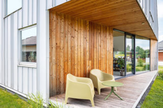

Przez takie skontrastowanie wchodzący do domu mają wrażenie, że odkrywają drewniane wnętrze aluminiowej skorupy. Zapowiedzią tego jest już wykończony drewnem podcień wejściowy, a potem kontynuacją analogicznie rozwiązany tarasowy. Oszczędne zestawienie neutralnych barw sprawia, że wnętrza opierają się ciśnieniu trendów i oprą upływowi czasu. Mają też dodatkowy atut – jak mówią gospodarze: „ten dom przyjmie każdy sposób dekorowania”, ale przyznają jednocześnie, że bardziej podoba im się gra światła i jego zmienność w różnych porach dnia we wnętrzu niż kolorystyczne fajerwerki. Dlatego pojawiające się tu barwne akcenty to nie dekoracje, ale rzeczy użytkowe. Tak jest w przypadku czarnych schodów i kuchni czy książek na wyspie kuchennej i ścianie w holu.

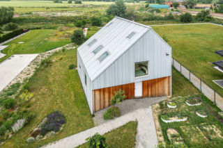

– Bryła jest prosta, ale we wnętrzu są uskoki i podcięcia ścian, które przy tradycyjnej technologii wymagałyby wspomagania masywnymi elementami żelbetowymi lub stalowymi. Wybór takiej technologii nastręczałby problemów projektowych i nie pozwolił na zaprojektowanie przestrzeni bez szpecących ją konstrukcji – mówi Grzegorz Ziębik. – Dlatego zdecydowaliśmy się na prefabrykowaną technologię drewnianą, w której cała ściana (także z otworami okiennymi) jest wystarczającym elementem konstrukcyjnym – dodaje architekt. Ten wybór miał też inne plusy. Bryła domu posadowiona na płycie fundamentowej stanęła zaledwie w tydzień, bo wszystkie elementy ściany, stropy przyjechały na budowę gotowe. Poza tym wszelkie otwory na stolarkę zostały wycięte w fabryce z dokładnością co do milimetra, dzięki czemu uniknięto błędów budowlanych. – To technologia, w której na wstępnym etapie eliminowane są błędy budowlane – elementy muszą być perfekcyjnie docięte w fabryce, bo nic nie da się tu majzlem poprawić na budowie – mówi ze śmiechem architekt.
