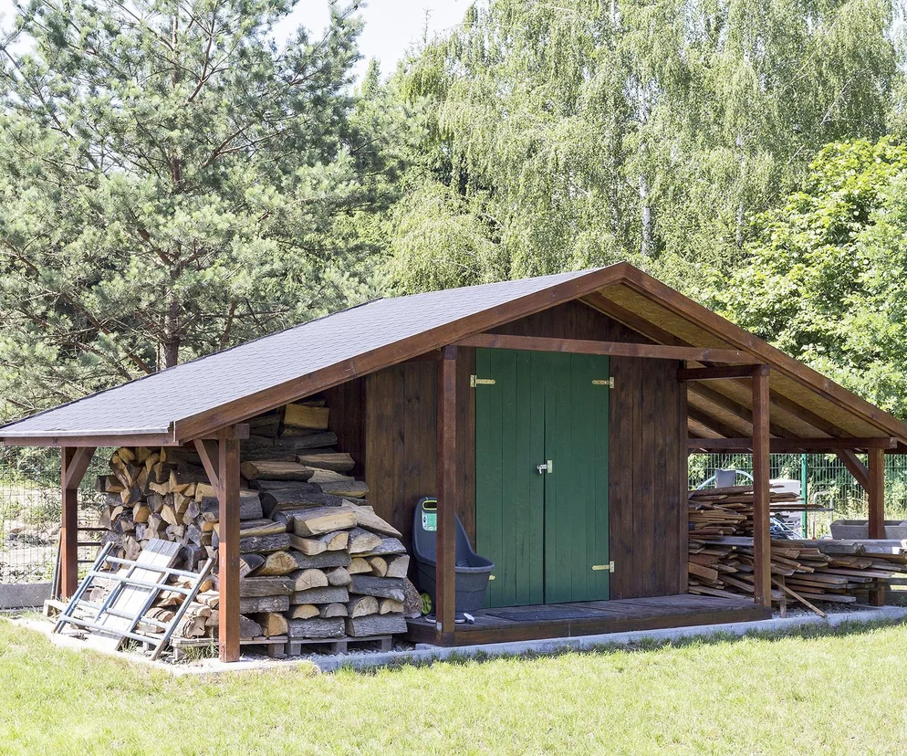

Projekt GC101 Budynek gospodarczy
Autor: Kolekcja Muratora, muratorprojekty.pl Projekt GC101 Budynek gospodarczy, inż. Ryszard Fabrowski
