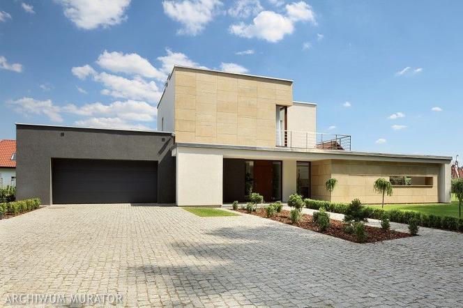

Miejsca parkingowe na posesji
Autor: Andrzej Szandomirski Gdy na podjeździe nie ma wydzielonych miejsc parkingowych, auta można parkować w każdym jego miejscu.
Planując na działce parking, trzeba wziąć pod uwagę, że zgodnie z przepisami odległość wydzielonych miejsc postojowych dla samochodów osobowych (w tym zadaszonych, czyli wiat garażowych) od granicy działki i budynków nie może być mniejsza niż przewiduje to prawo budowlane i warunki techniczne.
Zgodnie z § 18 Rozporządzenia w sprawie warunków technicznych, jakim powinny odpowiadać budynki i ich usytuowanie – zagospodarowując działkę budowlaną – należy urządzić, stosownie do jej przeznaczenia i sposobu zabudowy, stanowiska postojowe dla samochodów użytkowników stałych i przebywających okresowo, w tym również stanowiska postojowe dla samochodów, z których korzystają osoby niepełnosprawne. Liczba wymaganych stanowisk podana jest z reguły w decyzji o warunkach zabudowy albo w postanowieniach miejscowego planu zagospodarowania przestrzennego.
Stanowisko postojowe musi mieć nawierzchnię utwardzoną (np. kostką brukową) lub co najmniej gruntową stabilizowaną, a minimalne rozmiary stanowiska parkingowego dla jednego samochodu to 2,5 m szerokości i 5 m długości. W przypadku samochodów osobowych użytkowanych przez osoby niepełnosprawne wymagana szerokość stanowiska to nie mniej niż 3,6 m (§ 21 ust. 1).
Odległość miejsc postojowych nie może być mniejsza niż:
  • 7 m od placu zabaw dla dzieci, boiska dla dzieci i młodzieży, okien pomieszczeń przeznaczonych na stały pobyt ludzi w budynku opieki zdrowotnej, w budynku oświaty i wychowania, w budynku mieszkalnym (nie tylko położonym na tej samej działce, ale także na sąsiedniej), w budynku zamieszkania zbiorowego, z wyjątkiem: hotelu, motelu, pensjonatu, domu wypoczynkowego, domu wycieczkowego, schroniska młodzieżowego i schroniska (§ 19 ust. 1 pkt 1 lit. a);
  • 3 m od granicy działki budowlanej, na której się znajdują. Jedynie gdy sąsiednia działka jest działką drogową, nie obowiązują żadne minimalne odległości od niej (§ 19 ust. 2 pkt 1 lit.a i ust. 7).
Podane odległości dotyczą miejsc postojowych do 10 stanowisk włącznie (a więc także pojedynczego miejsca postojowego), przy większej ich liczbie są wyższe.
Dla zabudowy jednorodzinnej przewidziano jednak dwa wyjątki od powyższych reguł:
  • można usytuować przy domu niezadaszony parking składający się z jednego lub dwóch stanowisk postojowych dla samochodów osobowych przypadających na jeden lokal mieszkalny znajdujący się w tym budynku (§ 19 ust. 5 warunków technicznych). Nie trzeba ich więc odsuwać na 7 m od własnych okien, a gdy w budynku znajdują się dwa mieszkania – mogą się przy nim znaleźć dwa dwustanowiskowe parkingi;
  • niezadaszony jedno- lub dwustanowiskowy parking dla samochodów osobowych można usytuować przy granicy działki, pod warunkiem że będzie się on stykał z również niezadaszonym parkingiem dla samochodów osobowych na sąsiedniej działce (§ 19 ust. 6 warunków technicznych). Wyjątek ten dotyczy również zabudowy zagrodowej.
Co ważne, powyższe wyjątki dotyczą wyłącznie miejsc postojowych bez żadnego zadaszenia.
