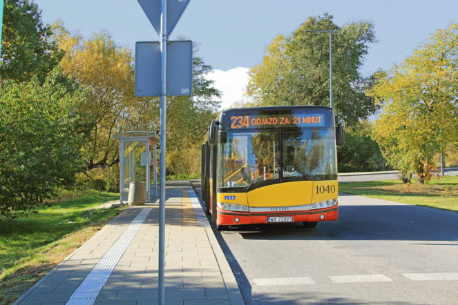

Dla rodzin z dziećmi ważna jest bliskość przedszkola i szkoły. Dla wszystkich dostęp do publicznej komunikacji. Miejski autobus czy kolejka w pobliżu, to gwarancja wolności i niezależności dla każdego domownika. Dzieci, które dziś wozimy autem do przedszkola, kiedyś będą chciały podróżować samodzielnie. Trzeba zatem sprawdzić, gdzie jest najbliższy przystanek, lekarz, sklep. Zmierzyć, ile czasu zajmuje dojazd do pracy.

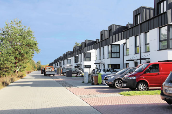

Zwykle jest coś za coś. Dom w mieście to generalnie lepsza komunikacja, ale większy hałas, mały ogródek, zauważalna obecność sąsiadów. Osiedle na dalekich, zielonych przedmieściach zapewnia bliski kontakt z przyrodą, więcej spokoju i, niestety, długie godziny spędzone na dojazdach.

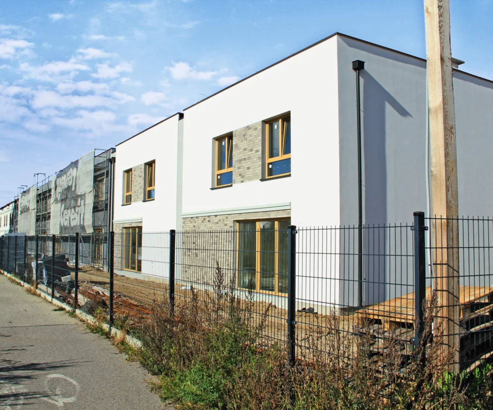

Ważna jest historia firmy deweloperskiej, jej dorobek, jakość poprzednich realizacji. Jeśli takie istnieją, zróbmy sobie wycieczkę na wybudowane wcześniej osiedle. Od jego mieszkańców dowiemy się, czy są zadowoleni ze swojego wyboru.

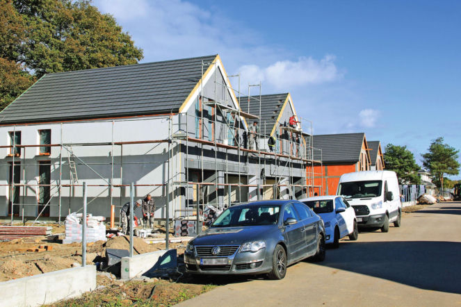

Jeżeli na terenie interesującej nas inwestycji już trwają roboty, poprosimy o możliwość jej zwizytowania. Najlepiej ze znajomym budowlańcem, który błyskawicznie oceni choćby jakość robót murarskich.
dom od dewelopera
Autor: Janusz Werner Dewelopera warto poprosić o możliwość zwizytowania trwającej budowy
