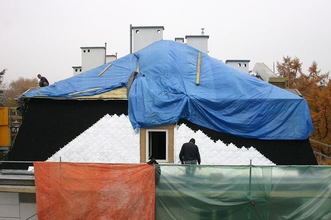

Remont dachu - naprawa czy wymiana
W ustawie Prawo budowlane (w art. 3) znajdziemy odrębne definicje remontu domu oraz przebudowy i rozbudowy, które to pojęcia często są mylone przez inwestorów. Rozróżnienie tych prac budowlanych jest ważne, ponieważ każda z nich wymaga dopełnienia innych formalności administracyjnych.
Jakie prace obejmuje remont domu?
Remont domu oznacza wykonywanie w istniejącym obiekcie budowlanym robót budowlanych polegających na odtworzeniu stanu pierwotnego, a niestanowiących bieżącej konserwacji. Dopuszczalne jest stosowanie wyrobów budowlanych innych niż użyte w stanie pierwotnym.
Remontem będzie zatem naprawa zużytych lub zniszczonych elementów budynku bądź ich wymiana (na przykład wymiana pokrycia dachu lub instalacji). Remont obiektów oraz urządzeń budowlanych wymaga zgłoszenia robót. Wyjątkiem jest remont obiektów wpisanych do rejestru zabytków, który wymaga uzyskania pozwolenia na budowę i zgody wojewódzkiego konserwatora zabytków. Ponadto wszelkie prace budowlane prowadzone w zabytku powinny być prowadzone przez osoby z kwalifikacjami oraz praktyką w konserwacji zabytków.
