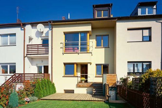

Segmenty dzielimy na dwa rodzaje:
  • skrajne;
  • środkowe.
Skrajne powinny mieć szerszy ogród od strony szczytowej ściany, która jest końcową ścianą szeregu domów. Zazwyczaj znajduje się przy niej ulica – ogród sprawi, że będziesz lepiej chroniony przed wścibskim wzrokiem przechodniów i mniej ci będzie przeszkadzał hałas pojazdów. Jeśli takiego poszerzenia nie ma i segment skrajny nie ma większej działki, to niedogodności jego położenia mogą zostać zrównoważone tylko przez poważny rabat w cenie lub jakieś unikalne cechy sąsiedztwa, na przykład wyjątkowo dobry widok. Trzeba bowiem pamiętać, że nawet przy dobrej izolacji ściana szczytowa i znajdujące się w niej okna przysporzą nam dodatkowych wydatków na ogrzewanie. Wspólne ściany z sąsiadem oznaczają dużo mniejsze straty ciepła, ale stają się kłopotem, jeśli nie mają dobrej izolacji akustycznej. Segment skrajny ma pod tym względem przewagę nad pośrednim. Szczególnie jeżeli jest nieco szerszy, co zdarza się w bardzo dobrych projektach. Może wówczas być nawet bardziej luksusowy i droższy. Segmenty pośrednie w szeregówce oprócz słabej izolacji akustycznej mogą mieć też inne wady. Nieuniknioną jest bliski kontakt z sąsiadami po obu stronach.
Co sprawdzić w projekcie segmentu?
Dom szeregowy wyróżnia się tym, że jego mieszkańcy po obu stronach mają sąsiadów (chyba że to segment skrajny, który pod wieloma względami jest podobny do bliźniaka). Nie ma możliwości odsunięcia tarasu od granicy działki przy sąsiedzie, bo po przeciwnej stronie jest oczywiście drugi sąsiad. W bliźniaku czy segmencie skrajnym można korzystać z większej prywatności w pomieszczeniach po zewnętrznej stronie budynku i cieszyć się ze zgrupowania pomieszczeń pomocniczych (takich jak garderoby, schowki, łazienki) przy ścianie wspólnej z sąsiadem. W szeregowcu nie jest to możliwe. Zwykła szerokość tego typu domów to najczęściej 6 do 8 m, a w oszczędnych, tańszych wersjach bywa to nawet mniej (około 4,5 m). Pokoje zawsze przylegają przynajmniej jedną ścianą do mieszkania któregoś z dwóch sąsiadów. Sprawdzając taki projekt, podobnie jak w bliźniaku musisz szczególną uwagę zwrócić na jakość i standard rozwiązań przy ścianach z sąsiadem: izolacyjność akustyczną, ogniową, trwałość i solidność oddzielenia. Sprawdzaj, czy powierzchnie wspólne nie wyglądają na ciasne, czy ich otwarcie i wzajemne przenikanie się stworzy różne możliwości wykorzystania wnętrz.
