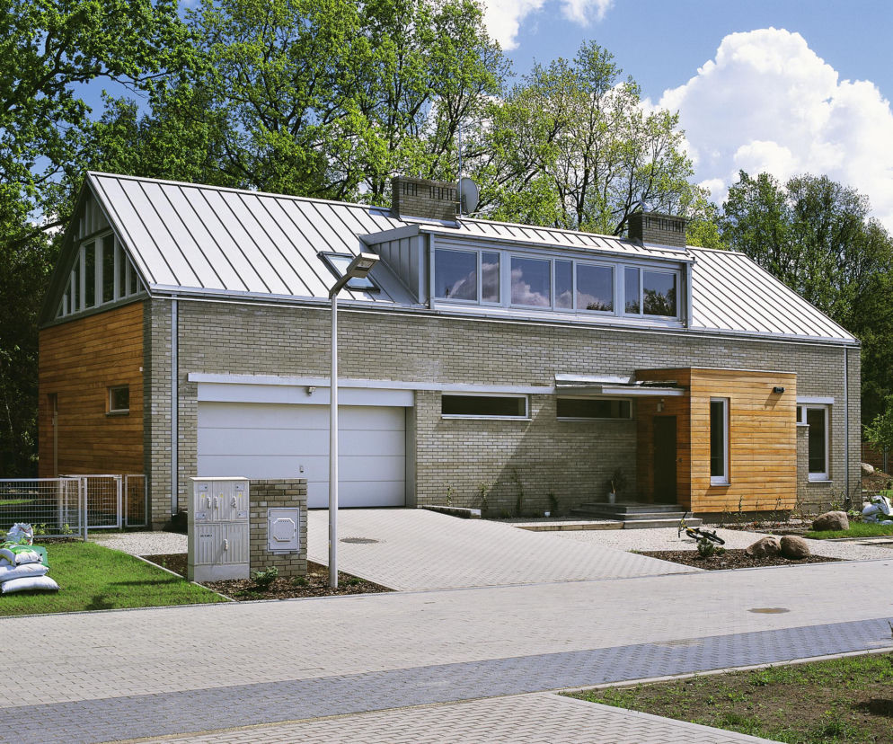

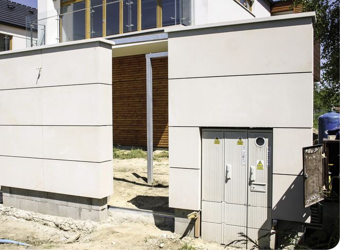

przyłącza
Autor: Andrzej T. Papliński Skrzynki z licznikami. Po przyłączeniu do sieci skrzynki ze złączami i licznikami montuje się w linii ogrodzenia, w miejscu wskazanym w projekcie zagospodarowania działki
