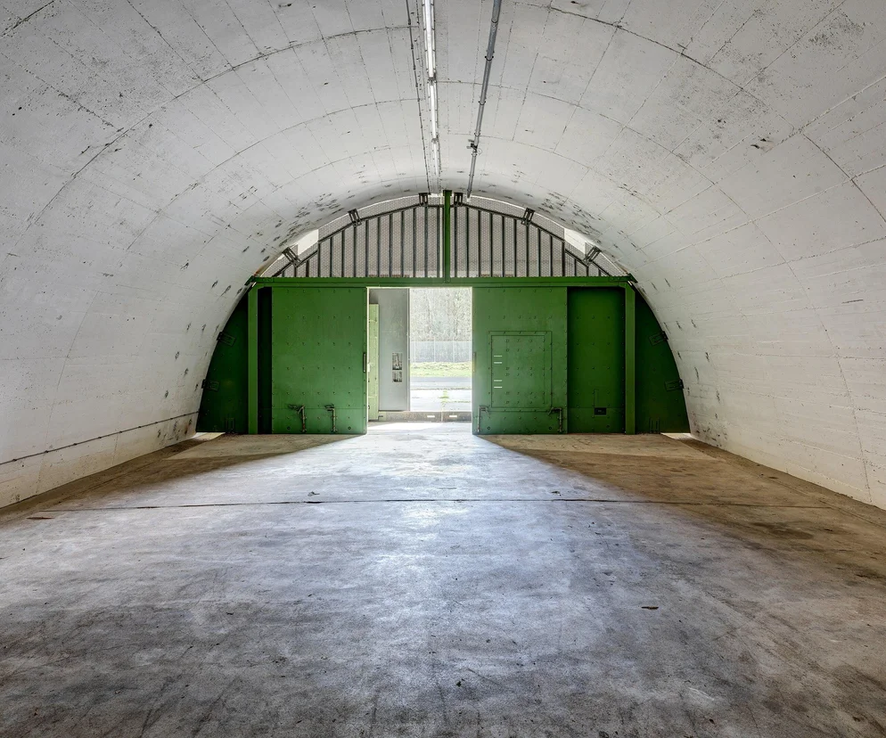

Autor: Dietmar Rabich, CC/ CC BY-SA 4.0 Schrony i miejsca schronienia. Zdjęcie ilustracyjne.
Ustawa o ochronie ludności i obronie cywilnej w Artykule 94, stanowiła, że „Kondygnacje podziemne w budynkach użyteczności publicznej lub budynkach mieszkalnych wielorodzinnych oraz garaże podziemne, jeżeli nie przewidziano w nich budowli ochronnej, projektuje się i wykonuje w sposób umożliwiający zorganizowanie w nich miejsc doraźnego schronienia.” Przepisem wykonawczym, który pozwoli egzekwować ten obowiązek jest rozporządzenie MSWiA z 9 lipca 2025 r., które ustala warunki organizowania oraz wymagania jakie powinny spełniać miejsca doraźnego schronienia (mds). Podziemne garaże i piwnice w nowo budowanych obiektach muszą spełniać odpowiednie warunki konstrukcyjne.
