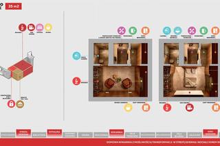

Musimy tylko zamknąć szczelne drzwi przeznaczone do tego typu celów i przestawić wentylację na system z filtrami. Są to systemy szwajcarskie lub izraelskie – trochę tańsze i coraz bardziej popularne. To wszystko trwa moment. Oczywiście przestrzeń wnętrza możemy sprawnie przedefiniowywać – winiarnia może stać się sypialnią, kinem domowym lub kuchnią. Takie transformacje przewiduje nasz projekt. Przykładowo najmniejszy z naszych Domów Skorpiona, o powierzchni 35 m², to przestrzeń czterofunkcyjna – może w nim być sypiania, która zamienia się w salonik z winem, kuchnię albo w kino domowe z sofą lub łóżkiem. Proponujemy różne rozwiązania wariantowe, ponieważ zakładamy, że każdy klient będzie miał swoje wymagania. Choć pewnie będą też tacy, którym będzie zależało na czasie i którzy skorzystają z tych

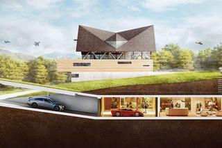

Niedługo, jeśli system jest modułowy, a takie rozwiązanie proponujemy wówczas, gdy dom już został wzniesiony. Obok niego na parceli przygotowywany jest wykop, następnie wylewana płyta żelbetowa, a na niej umieszczane stalowe moduły, które są następnie spawane i zalewane betonem. Na koniec wszystko zasypuje się ziemią, która pełni funkcję dodatkowej warstwy ochronnej. Będziemy budować takie przestrzenie o funkcji obronnej również w innym systemie. W sytuacji, gdy wznoszony ma być nowy dom, rozbudujemy go o piwnicę w tradycyjnej technologii żelbetowej, do której dodamy tunel ewakuacyjny z dodatkowymi wyjściami. Wtedy będzie to trwało dłużej niż budowa z modułów – tyle, ile trwa budowa piwnicy.
