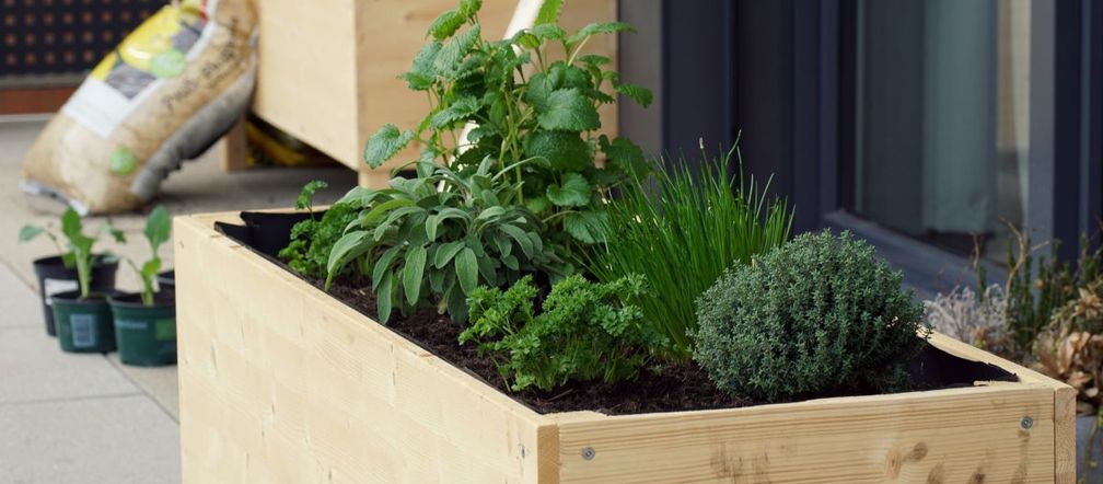

Skrzynka na zioła - potrzebne materiały
Do zrobienia skrzynki na zioła potrzebne będą:
  • deski,
  • listewki,
  • wiertarko-wkrętarka,
  • cztery metalowe kątowniki,
  • rurki gumowe lub z PCV,
  • folia budowlana lub ogrodnicza,
  • opcjonalnie styropian, klej silikonowy i klej termiczny.
Drewno powinno mieć wyrównaną powierzchnię, bez drzazg i ubytków. W razie potrzeby można je potraktować papierem ściernym. Już na tym etapie zaleca się je także zaimpregnować - najlepiej pokostem lnianym, który nanosi się dwukrotnie. Później warto zabieg powtarzać co 2-3 lata impregnując przynajmniej zewnętrzne powierzchnie.
Wykonanie skrzynki na zioła – krok po kroku
1. Na początku warto narysować prosty szkic (np. na papierze milimetrowym). Ułatwi to budowę skrzyni. Przy pewnej wprawie można od razu przystąpić do pracy. Deski tworzące dno docina się tak, aby miały długość dłuższej ściany prostokątnej skrzyni. Należy je połączyć dwiema lub trzema drewnianymi listwami, które przy okazji będą pełniły funkcję nóżek. W dnie trzeba wywiercić dwa lub trzy otwory o takiej średnicy, by później udało się umieścić w nich rurki.
2. Następnie za pomocą metalowych kątowników i wkrętów łączy się ze sobą ściany skrzynki. Jeden z końców każdego kątownika ma dochodzić do krawędzi ścianki. Ważne jest, aby konstrukcja była stabilna, gdyż wraz z ziemią będzie generowała znaczny ciężar.
3. Ściany należy dokładnie przytwierdzić do dna za pomocą wkrętów. Na tym etapie mamy już osłonkę na kwiaty, ale jeszcze nie „pełnoprawny” pojemnik służący do uprawy roślin. Jeśli w skrzyni planujemy uprawiać zioła wieloletnie trzeba wstawić warstwę izolacyjną chroniącą przed mrozem. Płyty styropianowe należy dociąć pod wymiar a jego krawędzie złączyć klejem termicznym. U podstawy wykonuje się otwory (równo z tymi znajdującym się w drewnianym dnie).
4. Wnętrz skrzyni należy szczelnie wyłożyć folią. Przytwierdza się ją przy brzegach skrzyni, np. za pomocą zszywek. U dołu wykonuje się otwory. Następnie w otworach należy umieścić rurki (nie powinny wystawać nadmiernie ponad poziom – maksymalnie 1 cm) i ustabilizować je klejem silikonowym. Odpływ wody jest konieczny, w przeciwnym wypadku korzenie ziół będą gniły. Natomiast drewno nie powinno mieć kontaktu z wodą.
5. Górę skrzyni można dodatkowo zabezpieczyć drewnianymi obrzeżami. Dzięki temu będzie wyglądała atrakcyjniej (nie będzie widać płyt styropianowych i miejsc zszywanej folii).
