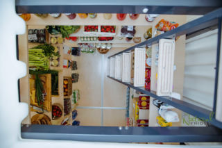

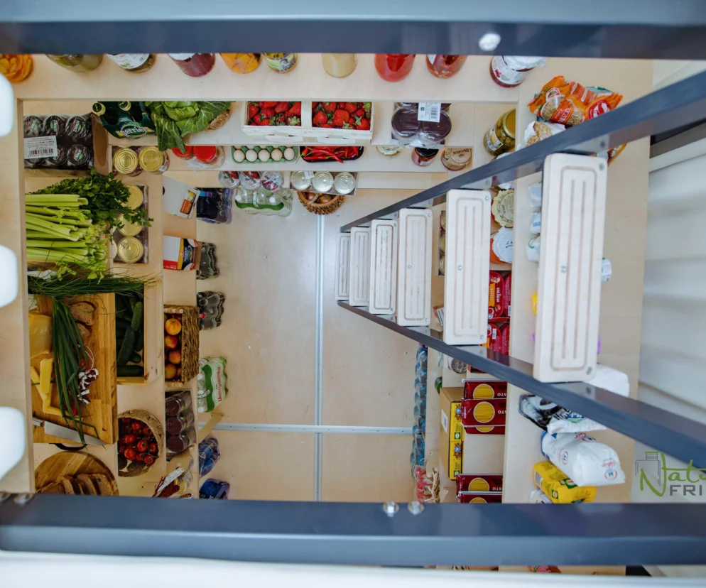

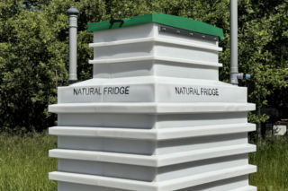

Z rozmowy dowiedzieliśmy się także, że oferowane przez jej firmę piwniczki wykonywane są z tworzywa sztucznego z dodatkowym ożebrowaniem metalowym i wodoszczelną obudową. Dzięki temu są odporne na działanie wód gruntowych. Każdy gotowy produkt jest sprzedawany z pełnym wyposażeniem, jak m.in. półki czy schodki, a większe piwniczki wyposażone są w zasilacz, który powinien być podłączony w oddzielnej skrzynce (12-24V). By w gotowej, osadzonej w ziemi piwniczce nie było wilgoci, elementem wyposażenia każdej z nich są także rury wentylacyjne.

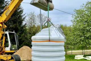

Każdy klient otrzymuje od nas kartę techniczną, w której wyjaśniony jest dokładny montaż. Nie jest on trudny i z wykopaniem dziury w ziemi, zajmie maksymalnie jeden dzień

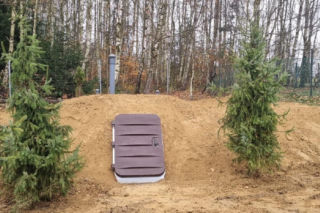

Jak dodaje, ważne jest także odpowiednie ocieplenie piwniczki, a instrukcje co do tej kwestii także znajdują się w karcie technicznej. Piwniczkę ociepla się z góry maksymalnie 50-60 cm, boki 10 cm, a w ziemi 5 cm.
Ziemia zimą oddaje ciepło, a latem chłód, dlatego piwniczki ocieplamy tylko do połowy
- podsumowuje właścicielka firmy.
