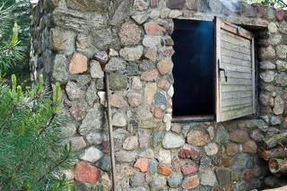

Wędzarnia w ogrodzie - czy można ją wybudować samodzielnie?
Samodzielna budowa wędzarni jest dużo bardziej skomplikowana, niż budowa grilla. Nie jest to niemożliwe, ale warto wcześniej zasięgnąć porady eksperta.
Wędzarnia ogrodowa składa się z:
  • miejsca wydzielonego na palenie drewna, czyli paleniska oraz
  • przewodu dymowego, czyli kanału, przez który do komory wędzarniczej przedostaje się dym.
Wymiary paleniska wędzarni muszą być zbliżone do wymiarów komory wędzarniczej, aby możliwe było osiągnięcie temperatury między 60 a 90oC. Wymaga to odpowiedniej izolacji termicznej i skutecznej wentylacji.
O tym, jak zbudować własną wędzarnię z cegieł, klinkieru, beczki, a także jakim drewnem palić w jej środku, przeczytasz więcej w tym artykule: Wędzarnia domowa - zrób to sam. Budowa wędzarni krok po kroku
Najlepsze miejsce na wędzarnię ogrodową
Gdzie postawić wędzarnię w ogrodzie? Przede wszystkim musimy pamiętać, że miejsce, gdzie zamierzamy postawić wędzarnię i przyrządzać smakowite i aromatyczne potrawy, powinno być suche. Jest to spowodowane faktem, iż ziemia mokra kumuluje ciepło, zabierając je tym samym z naszego paleniska. Palenisko nie może być również zbyt duże, gdyż wówczas kontrolowanie temperatury staje się kłopotliwe. Jeśli decydujemy się na murowaną wędzarnię - warto wybrać takie miejsce, aby zapach unoszący się z niej, nie przeszkadzał naszym domownikom, gościom oraz sąsiadom.
