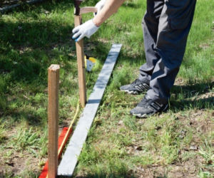

Płyta fundamentowaNa podstawie projektu wyznaczamy zarys grilla i zaznaczamy go palikami wbitymi w grunt. Rozciągamy między nimi sznurek i kopiemy dół pod płytę fundamentową

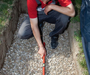

Na dnie wykopu układamy warstwę żwiru i ubijamy ją. Sprawdzamy poziom i w razie konieczności korygujemy go

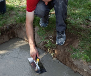

Kładziemy warstwę betonu (klasy B15) i wyrównujemy jego powierzchnię pacą. Pozostawiamy fundament na dwa tygodnie, żeby związał. W tym czasie, jeżeli jest upał, beton polewamy wodą

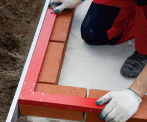

Ściany grillaPo dokładnym oczyszczeniu płyty fundamentowej układamy na sucho zarys grilla, szczególnie dokładnie wyznaczając kąty proste w narożnikach

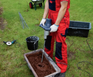

Przygotowujemy zaprawę do murowania klinkieru (najlepiej kupić gotową), najwygodniej wymieszać ją mieszadłem do zaprawy

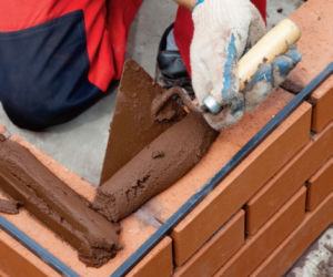

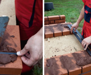

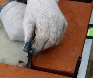

Na zaprawie układamy pierwszą warstwę cegieł. Między nimi umieszczamy elementy dystansowe, które zapewnią równe pionowe spoiny

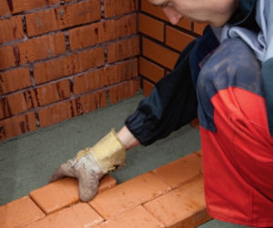

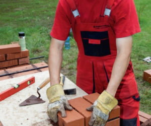

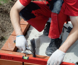

Sprawdzamy poziom, w razie konieczności dobijamy cegły młotkiem murarskim

Leżące na sobie cegły oddzielamy w trakcie murowania elementami dystansowymi. Usuwamy je po ułożeniu kolejnej warstwy muru

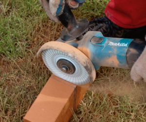

Do budowy potrzebne są również połówki cegieł. Najlepiej przeciąć je szlifierką kątową

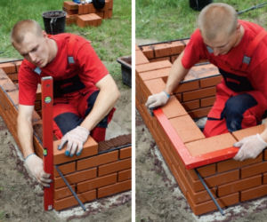

Po zbudowaniu każdej warstwy sprawdzamy poziomnicą pion i poziom, a także to, czy ściana trzyma kąty proste

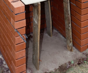

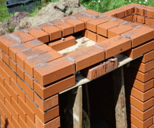

W przewidzianym w projekcie miejscu robimy tymczasową podporę z dociętej na wymiar płyty paździerzowej oraz krawędziaków i poziomujemy je

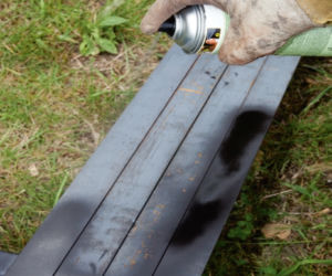

Metalowe płaskowniki, które posłużą jako zbrojenie, pokrywamy farbą antykorozyjną

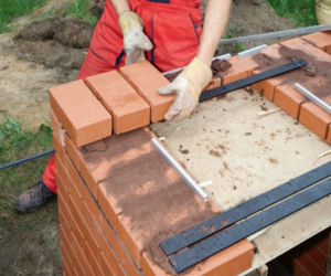

Na murze kładziemy elementy dystansowe takiej wysokości, żeby ich górne powierzchnie pokrywały się z górnymi powierzchniami płaskowników. Warstwę cegieł układamy dłuższymi brzegami do środka grilla
Murowany grill. Budowa grilla ogrodowego z klinkieru - krok po kroku

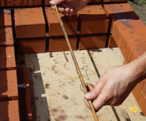

W cegłach ułożonych na płaskownikach z przodu grilla wiercimy otwory. Łączymy je krótkimi prętami wzmacniającymi konstrukcję

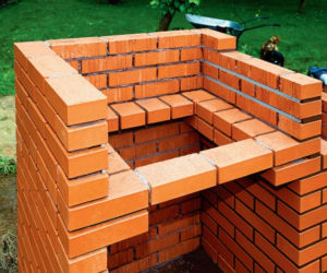

Palenisko jest już obmurowane. Pod zbrojenie wsuwamy na pewien czas cegły, które będą podtrzymywać konstrukcję do czasu, aż zwiąże zaprawa

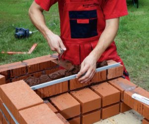

Między kolejnymi warstwami cegieł umieszczamy ceowniki – prowadnice rusztu. Podobne ceowniki położone (czasowo) z tyłu muru wyznaczają szerokość spoiny

Z pręta robimy miarę odpowiadającą szerokości zamówionego rusztu. Sprawdzamy, czy szyny z ceowników są osadzone w wymaganej odległości

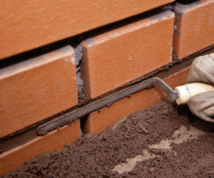

Po oczyszczeniu ścian spoiny wypełniamy taką samą zaprawą, jakiej użyliśmy do murowania

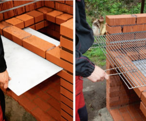

W miejscu przewidzianym na palenisko umieszczamy dociętą na wymiar blachę, a w prowadnice z ceowników ruszt

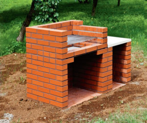

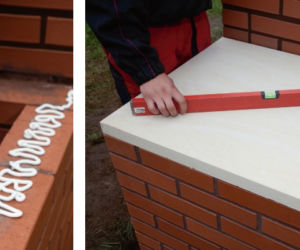

Na kleju (uniwersalnym lub do kamienia) osadzamy płytę z piaskowca i ją poziomujemy, a następnie pokrywamy impregnatem. Możemy ją też zaimpregnować jeszcze przed zamocowaniem na grillu
Grill jest gotowy. Pieczenie będzie można zacząć za kilka dni, gdy zaprawa zwiąże
