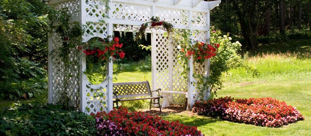

Pergola, trejaż, krata - czym się różnią?
Pergola to konstrukcja złożona z dwóch szeregów słupów, na których zamontowane są podłużne belki, a na nich poprzeczne elementy tworzące ażurowe zadaszenie. Czasami pergola przybiera kształt bramki. Efektowne są łukowato wygięte konstrukcje wykonane najczęściej z prętów metalowych, choć zdarzają się też wyrafinowane konstrukcje z giętych elementów drewnianych.Trejaż to pojedynczy szereg słupów podtrzymujących belkę, na której w poprzek montuje się krótkie elementy (zazwyczaj deski lub listwy), dzięki czemu rozpięte na konstrukcji pnącze jest lepiej wyeksponowane.Kratka przeznaczona jest do montowania na ścianie lub uzupełniania konstrukcji altan, pergoli czy trejaży. Jej pionowe i poziome elementy łączone są pod kątem prostym albo skośnie. Konstrukcja może być sztywna lub harmonijkowa, co umożliwia dostosowanie jej do szerokości powierzchni, do której jest mocowana albo którą wypełnia.
O czym pamiętać przy projektowaniu pergoli, trejaża, kraty?
'Projektując pergolę, trejaż albo wolno stojącą kratę, trzeba wziąć pod uwagę obciążenia pionowe wynikające z ciężaru elementów konstrukcyjnych oraz ciężaru roślin (znacznego zwłaszcza po deszczu oraz zimą, gdy spadnie śnieg). Istotne dla stabilności konstrukcji są też obciążenia poziome powodowane przez wiatr napierający na gąszcz pędów i liści.O solidności konstrukcji decydują słupy podtrzymujące elementy poziome.Dobrze spełniają swe zadanie słupy drewniane (okrąglaki, krawędziaki), murowane z kamieni lub cegieł, betonowe zbrojone i pokryte na przykład okładziną albo metalowe z rur lub zespawane z kątowników. Ważne jest, by były sztywno osadzone w podłożu, najlepiej na betonowych stopach fundamentowych.Projektując pergolę nad miejscem wypoczynku, warto wziąć pod uwagę jej usytuowanie względem stron świata. Konstrukcja będzie spełniać swoje zadanie, czyli powstanie pod nią strefa cienia (nawet zanim porosną ją rośliny), pod warunkiem że deski rusztu zostaną ustawione tak, aby wyznaczały kierunek wschód – zachód.

Co zrobić, aby pergola, trejaż czy krata były trwałe?
Elementy drewniane muszą być zaimpregnowane jeszcze przed rozpoczęciem budowy podpory. Najlepiej zrobić to metodą ciśnieniową, bo środek impregnujący wnika wówczas w głąb drewna i zabezpieczenie jest trwałe. Jeżeli drewno nie zostało zaimpregnowane ciśnieniowo, trzeba je pokryć impregnatem. Elementy metalowe powinny być wykonane z nierdzewnych stopów lub ocynkowane. Jeśli nie są, trzeba je zabezpieczyć powłoką antykorozyjną przed zmontowaniem, a po zakończeniu prac uzupełnić ubytki. Po każdym sezonie, gdy liście pnączy opadną, trzeba sprawdzić, czy konstrukcja nie wymaga konserwacji.
