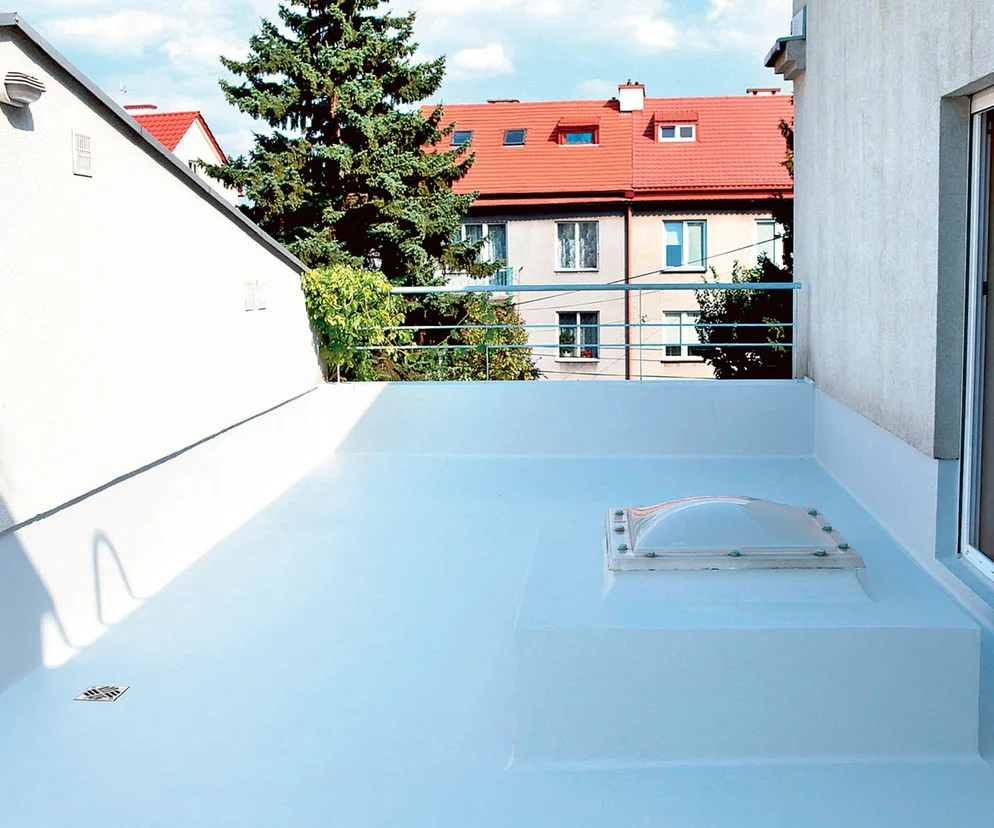

Na balkonach i tarasach żywica tworzy wytrzymałą powłokę bez łączeń. Do uzyskania antypoślizgowej powierzchni szczególnie przydatne jest zastosowanie systemów żywicznych z warstwami przesypanymi piaskiem kwarcowym.
Posadzka żywiczna na tarasie
Autor: Andrzej Szandomirski Gładka, wodoszczelna powłoka żywiczna jest odporna nie tylko na intensywną eksploatację, ale również na czynniki atmosferyczne. To materiał, którym wykańcza się nawierzchnie nowych oraz remontowanych tarasów

Odpowiednie dobranie rodzaju posadzki żywicznej do miejsca przeznaczenia i warunków użytkowania gwarantuje trwałość i ładny wygląd zastosowanego rozwiązania. Posadzki i powłoki żywiczne są stosowane w systemach, na które składają się najczęściej dwa-trzy produkty (grunt, warstwa zasadnicza i zamykająca). Na tarasach lub balkonach stosuje się najczęściej posadzki żywiczne zamknięte powłoką poliuretanową odporną na promieniowanie UV. Posadzka żywiczna powinna w tym przypadku być wykonana z antypoślizgową fakturą powierzchni.
Ciekawym rozwiązaniem jest posadzka typu kamienny dywan, wykonywana z kruszywa naturalnego 1-4 lub 2-8 cm, gdzie spoiwem jest najczęściej żywica poliuretanowa. Można uzyskać system drenażowy z bardzo ciekawym i dekoracyjnych wyglądem powierzchni.
Żywica poliuretanowa jest bardziej elastyczna niż epoksydowa, dzięki czemu posadzka ma mniejszą podatność na pęknięcia i zarysowania, a także znacznie większą odporność na promieniowanie UV. Taki materiał nawet po wielu latach eksploatacji zachowuje nieskazitelny wygląd.
