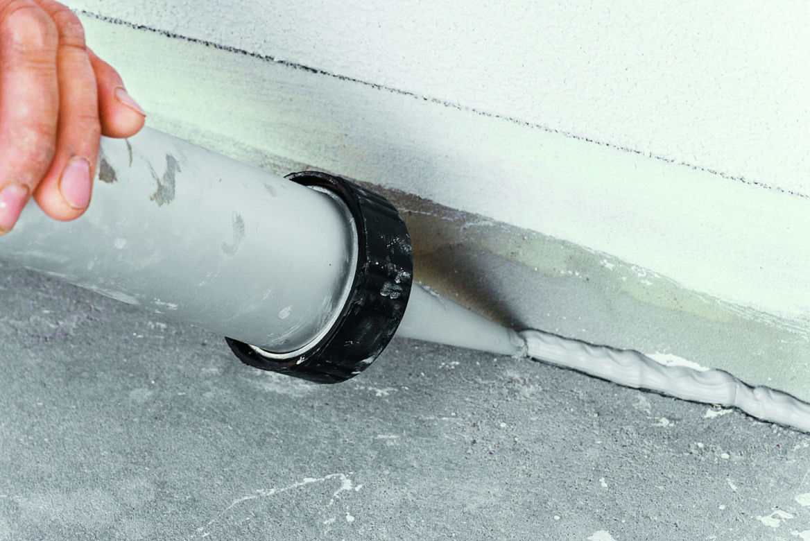

Uszczelnienie styków
Po wyrównaniu i oczyszczeniu podłoża połączenia płyty balkonowej ze ścianą należy wypełnić trwale elastycznym uszczelniaczem poliuretanowym

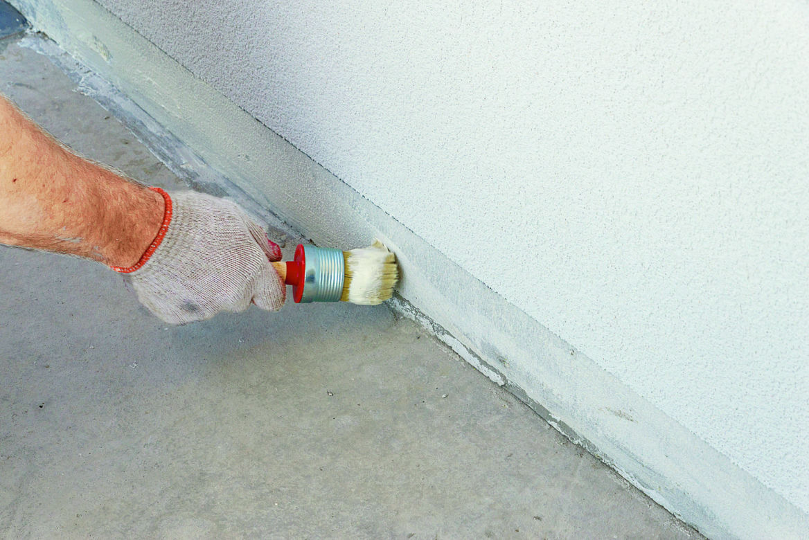

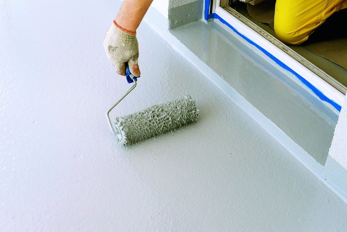

Gruntowanie podłoża
Pace zaczyna się od miejsc trudno dostępnych, czyli pasa na dolnej części ściany, obróbek blacharskich, załomów i krawędzi. Preparat nanosi się tu pędzlem
Autor: Weber/ Materiały prasowe
Powiększ zdjęcie

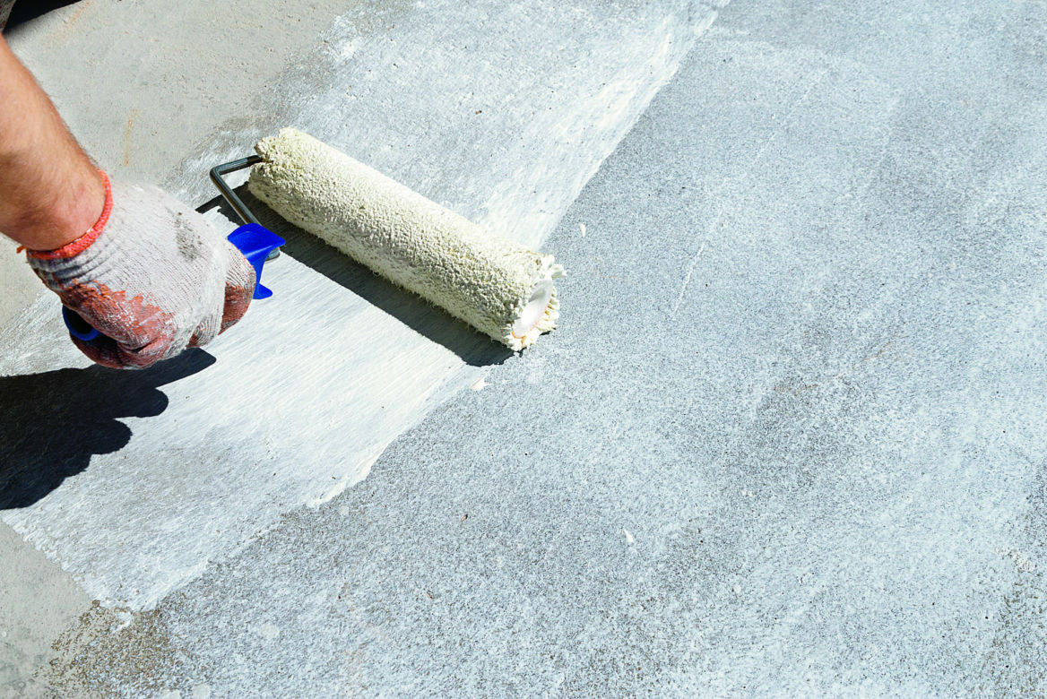

Gruntowanie podłoża
Następnie wałkiem gruntuje się większe powierzchnie poziome. Do wyznaczenia granic nakładania preparatu warto wykorzystać samoprzylepną taśmę ochronną
Powiększ zdjęcie

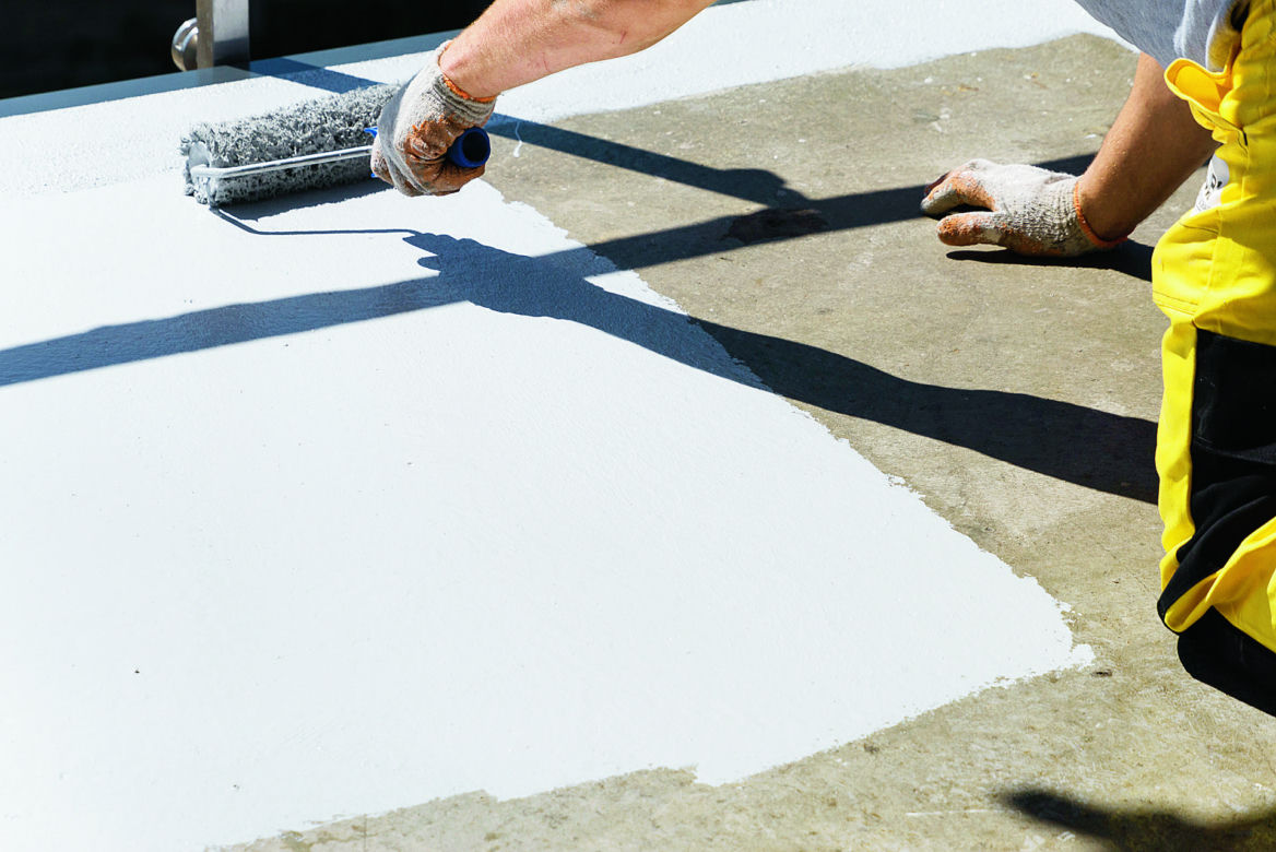

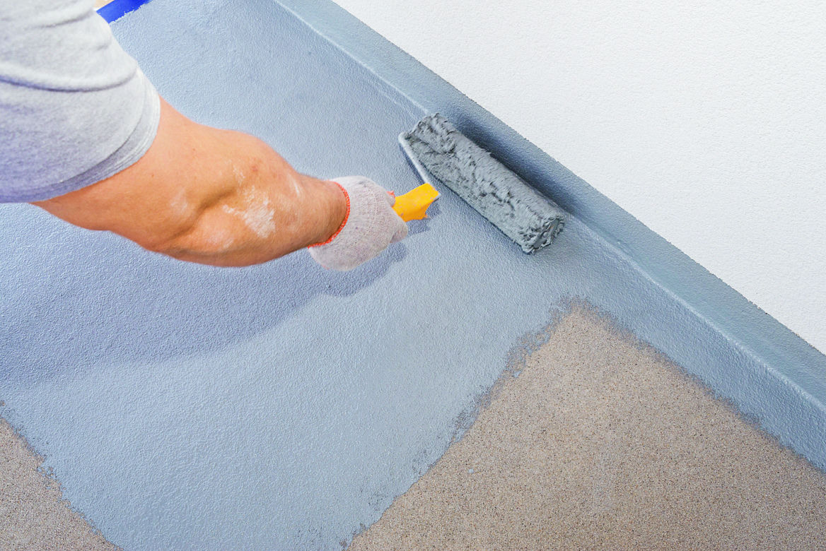

Membrana hydroizolacyjna
Na zewnątrz stosuje się preparaty poliuretanowe - płynne membrany - odporne na promieniowanie UV. Najpierw nanosi się wysoce elastyczną membranę hydroizolacyjną
Powiększ zdjęcie
Kolejna warstwa żywicy
Drugą warstwę nakłada się po całkowitym wyschnięciu wcześniej naniesionego preparatu, najlepiej następnego dnia. Podobnie jak pierwszą warstwę - w trudno dostępnych miejscach pędzlem, na dużych powierzchniach wałkiem
Powiększ zdjęcie

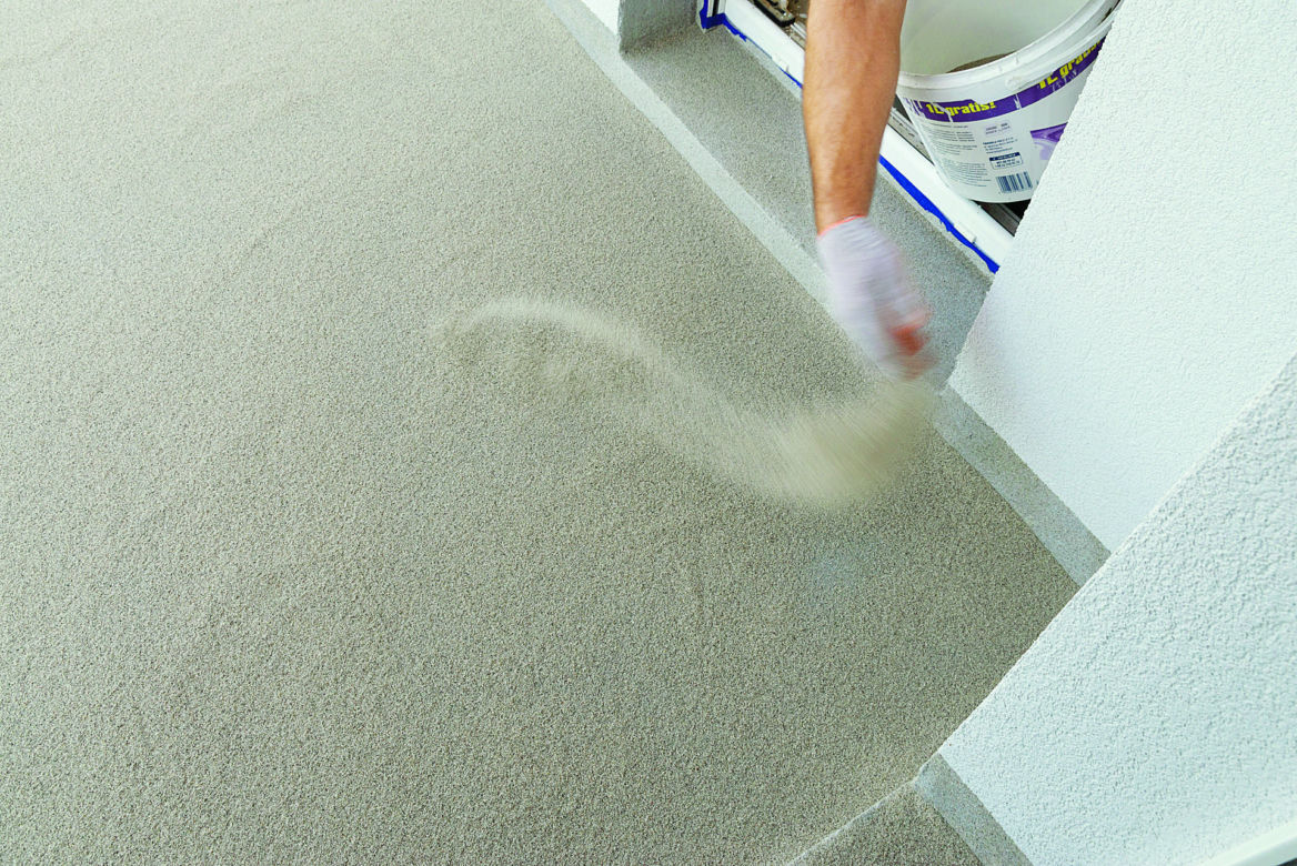

Posypka z piasku kwarcowego
Bezpośrednio po nałożeniu drugiej warstwy robi się posypkę z piasku kwarcowego, barwionego piasku kwarcowego lub płatków dekoracyjnych
Powiększ zdjęcie

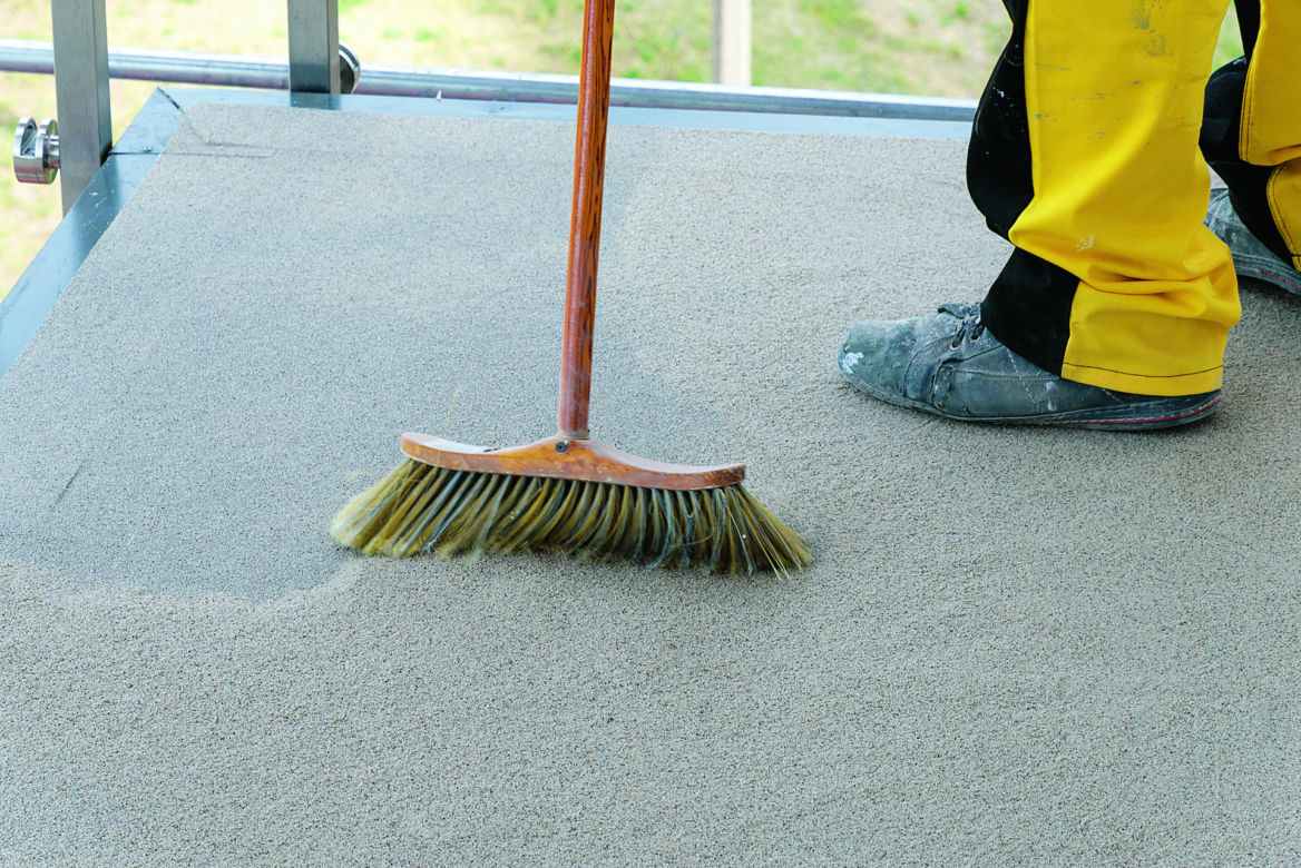

Usuwanie nadmiaru piasku
Po wyschnięciu drugiej warstwy membrany, najlepiej następnego dnia, zbiera się nadmiar piasku. Nadaje się on do ponownego wykorzystania
