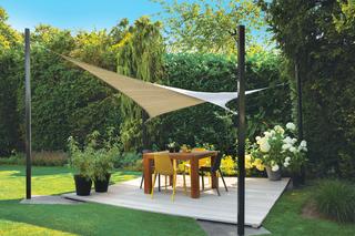

Żagiel na taras – najtańszy i najszybszy sposób na cień
Jeśli szukasz najtańszego i najszybszego sposobu na zacienienie tarasu lub balkonu, żagiel tarasowy (zwany też żaglem przeciwsłonecznym lub ogrodowym) wciąż jest jednym z najlepszych wyborów. Jest lekki, nowoczesny, łatwy w montażu i demontażu, a przy tym daje przyjemny, rozproszony cień, który nie tworzy efektu sauny. W 2026 roku modne są kolory ziemi: beże, piaskowe szarości, antracyt, oliwka i kremowy – idealnie pasują do modnych mebli ogrodowych. W 2026 roku na żagiel tarasowy warto przeznaczyć minimum 500–900 zł razem z porządnym osprzętem.
Rodzaje żagli na taras – który wybrać?
  • Trójkątny – najpopularniejszy i najłatwiejszy w montażu. Idealny na mniejsze tarasy i balkony. Najczęściej spotykane wymiary: 3×3×3 m lub 3,6×3,6×3,6 m
  • Prostokątny/kwadratowy – daje większą powierzchnię cienia. Dobry na tarasy 3×4 m lub więcej
  • Wodoodporny – wykonany z tkaniny poliestrowej z powłoką PU. Chroni przed lekkim deszczem, ale przy ulewie woda spływa po bokach
  • Cieniujący (przepuszczający powietrze) – zazwyczaj z siatki HDPE (180–320 g/m²). Lepiej wentyluje, mniej „łapie” wiatr, ale nie chroni przed deszczem.
Montaż: 4–6 solidnych haków lub masztów + linki – koszt 100–250 zł, praca na 30–45 minut. Plusy: świetnie zacienia, przepuszcza powietrze, nie tworzy „efektu sauny”, łatwy demontaż na zimę. Minusy: przy silnej ulewie woda spływa po bokach, przy wietrze powyżej 70–80 km/h trzeba go zdjąć. Najtańsze modele mogą się odkształcać lub niszczyć po 2–3 latach.
Na co uważać kupując żagiel tarasowy w 2026? Najsłabszym punktem każdego żagla są szwy. Przejrzyj zdjęcia w opiniach – szukaj, czy ktoś nie wrzucił fotek po sezonie albo po silniejszym wietrze. Sprawdź też, ile osób pisze o blaknięciu koloru po pierwszym lecie. Dobry żagiel powinien mieć filtr UV minimum 90–95% i solidnie zszyte krawędzie (najlepiej podwójne lub z taśmą wzmacniającą).
Wybieraj sprzedawców, którzy dają minimum 14–30 dni na zwrot. Przy żaglach to kluczowe – dopiero po rozłożeniu na tarasie widzisz, czy dobrze się napiął, czy kolor pasuje i czy nie jest za cienki.
Omijaj najtańsze modele poniżej 80–100 zł. Żagle za 59–79 zł wyglądają ładnie na zdjęciach, ale w rzeczywistości często mają cienką tkaninę (poniżej 160 g/m²), słabe szwy i po pierwszym sezonie zaczynają się strzępić, rozłazić lub mocno blaknąć. W polskim klimacie (dużo słońca + częste wichury) taki żagiel zwykle wytrzymuje jeden, maksymalnie dwa sezony.
Do dobrego żagla zawsze dokup solidny osprzęt. Tani komplet linek i karabińczyków, który czasem jest w zestawie, to proszenie się o problemy. Linki pękają, karabińczyki wyginają się, a haki rdzewieją. Warto dołożyć 80–200 zł i kupić wszystko ze stali nierdzewnej – oczka, napinacze, haki obrotowe i linki z bloczkami. To inwestycja, która realnie przedłuża życie żagla o kilka lat.

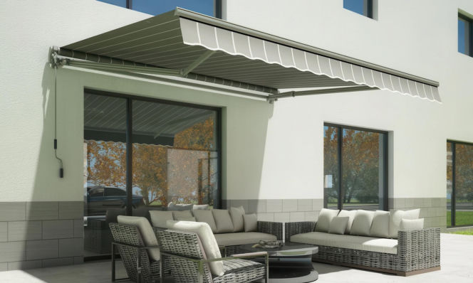

Markiza tarasowa ręczna lub kasetowa
Jeśli żagiel to najtańszy i najszybszy sposób na cień, to markiza tarasowa jest rozsądnym kompromisem między ceną a wygodą. Daje lepszą ochronę przed deszczem, da się ją zwijać, a po złożeniu wygląda schludniej niż żagiel. W 2026 roku nadal jest jednym z najpopularniejszych rozwiązań na tarasy domów jednorodzinnych i większe balkony. Tkaniny to głównie akryl z powłoką teflonową lub poliestry wodoodporne – chronią przed deszczem i UV (redukcja 90–95%). Poniżej konkrety i ceny 2026:
Rodzaje markiz tarasowych – którą wybrać?
  • Markiza bez kasety (otwarta): najtańsza opcja. Tkanina i ramiona są całkowicie odsłonięte. Ma niską cenę, jest łatwa w montażu, lekka. Niestety tkanina brudzi się i blaknie szybciej, ramiona narażone na deszcz i śnieg. Najlepsza na tarasy, gdzie markizę można łatwo zdemontować na zimę, 500–1500 zł
  • Markiza z półkasetą: po zwinięciu tkanina chowa się częściowo, ramiona zostają widoczne. Dobry kompromis cena/jakość, 1500–2500 zł
  • Markiza z pełną kasetą (skrzynkowa): całość (tkanina + ramiona) chowa się w eleganckiej kasecie. Najlepsza ochrona przed UV, deszczem i brudem – tkanina dłużej wygląda jak nowa. Z minusów, ma wyższą cenę i większą wagę, 1800–3500 zł
  • Za markizę elektryczną zapłacisz od 3000 do 6000 zł. To najdroższa opcja, więc nie opisujemy jej w naszym zestawieniu
Montaż: do ściany na 4–6 solidnych kołków rozporowych, przy elewacji ocieplonej koniecznie są kotwy chemiczne – inaczej ryzykujesz pęknięcia lub obluzowani. Koszt montażu: 400–800 zł (często 10–20% wartości markizy). Plusy: chroni przed deszczem, regulujesz zacienienie, wygląda schludniej niż żagiel. Minusy: przy silnym wietrze trzeba szybko zwijać, tkanina blaknie i brudzi się po 5–7 latach. Kaseta chroni mechanizm, ale podnosi cenę.

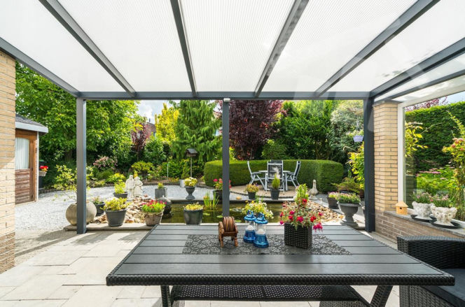

Zadaszenie z poliwęglanu komorowego –  gdy chcesz „na lata”
Jeśli chcesz pełnej ochrony przed deszczem, gradem i śniegiem, a nie tylko cienia, to zadaszenie z poliwęglanu komorowego jest najtańszym sensownym rozwiązaniem „na stałe”. W 2026 roku nadal bije na głowę blachę trapezową pod względem estetyki i przepuszczalności światła, a jest wyraźnie lżejsze i tańsze niż szkło. Idealne na taras przy domu i balkony.
Poliwęglan komorowy ma wewnątrz zamknięte komory powietrzne – dzięki temu jest lekki, dobrze izoluje termicznie i tłumi dźwięk deszczu. Płyty mają warstwę UV (zazwyczaj 2-stronną lub co najmniej jedną), która chroni przed żółknięciem i kruszeniem. Przy prawidłowym montażu wystarczy na co najmniej 10-15 lat.
Rodzaje poliwęglanu komorowego do zadaszenia tarasu
  • Grubość 10 mm – wystarczy na mniejsze zadaszenia (do ok. 10–12 m²), lżejszy i tańszy
  • Grubość 16 mm – lepsza sztywność, izolacja i wytrzymałość na śnieg, najczęściej wybierany
  • Kolory: bezbarwny (najwięcej światła), opal/mleczny (najlepsze zacienienie), dymiony/szary (nowoczesny wygląd).
Montaż fachowca: 1500–3000 zł. Plusy: pełna ochrona przed wodą i UV, lekki materiał, trwałość 10–15 lat przy dobrym montażu. Minusy: zbiera się na nim śnieg, przy słabym spadku lub kiepskim stelażu może się ugiąć, lub przeciekać.
Ceny zadaszenia z poliwęglanu w 2026
Dla typowego tarasu ok. 3×3–4 m (9–12 m²):
  • Płyta (16 mm): ok. 45–95 zł/m². Na 12 m² to koszt 550–1100 zł
  • Gotowe zestawy (konstrukcja aluminiowa/drewniana + poliwęglan): od 4500–8000 zł za podstawowy model
  • DIY (drewniana konstrukcja KVH/BSH + płyty + akcesoria): 1800–3500 zł za materiały na 10–12 m²
  • Z montażem fachowca: +1500–3500 zł (zależnie od wysokości i skomplikowania)
  • Większe realizacje (15–20 m²): często 9000–18 000 zł/komplet
  • Gotowe daszki 2800–6500 zł + montaż
Montaż DIY – jak zrobić, żeby nie żałować
  • Konstrukcja musi mieć spadek minimum 6–8% (lepiej 10–15%), żeby woda spływała
  • Rozstaw łat: dla 16 mm płyty co 60–90 cm (zależnie od producenta
  • Zawsze używaj profili aluminiowych łączących i zamykających + taśmy uszczelniające i perforowane (górna taśma wentylacyjna, dolna zamykająca)
  • Śruby z podkładkami EPDM – nie wierć zbyt blisko krawędzi (min. 4–5 cm odstępu)
  • Przy elewacji ocieplonej – kotwy chemiczne, nie zwykłe rozporowe
Jeżeli nie masz doświadczenia lepiej zamówić ekipę – błędy w uszczelnieniu to największa przyczyna przecieków po roku, dwóch.
Autor: e-markizy_pl_/allegro.pl/ Materiały prasowe Zadaszenie tarasowe, poliwęglan 16 mm
