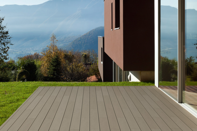

System S-Board to bardzo łatwy i szybki montaż. Do obróbki desek S-Board sprawdzą się standardowe narzędzia do obróbki drewna. W deskach można wiercić otwory, przycinać je i frezować, przy zachowaniu krawędzi otworu od brzegu deski min. 50 mm. Podczas cięcia piłą tarczową zalecane jest stosowanie tarczy z przemiennymi zębami z węglików spiekanych. Oprócz piły, do montażu potrzebna będzie wiertarka do wywiercenia otworu montażowego na kołki szybkiego montażu.
Do montażu systemu tarasowego S-Board należy używać wyłącznie oryginalnych akcesoriów – klamer montażowych, początkowych oraz końcowych.
Montażu należy dokonywać na odpowiednio przygotowanym, stabilnym podłożu w temperaturze od +5°C do +25°C.
Przed montażem należy upewnić się, że nawierzchnia, na której chcemy zamontować taras jest w pełni stabilna i zapewni właściwe mocowanie klamer montażowych S-Board, tak aby uniemożliwić im przemieszczanie się w jakimkolwiek kierunku. Na przykład kiedy układamy taras na starej nawierzchni z płytek ceramicznych, musimy sprawdzić, czy są one trwale zespolone z podłożem. Dotyczy to również wszelkich innych nawierzchni jak płyty betonowe, kostka brukowa czy wylewka betonowa.
Podłoże powinno być bardzo dobrze wyrównane – punktowe nierówności powinny być nie większe niż 5 mm, a odchylenie liniowe od poziomu maksymalnie do 10mm. Należy też zachować spadek 2% dla zapewnienia właściwego odprowadzenia wody.
