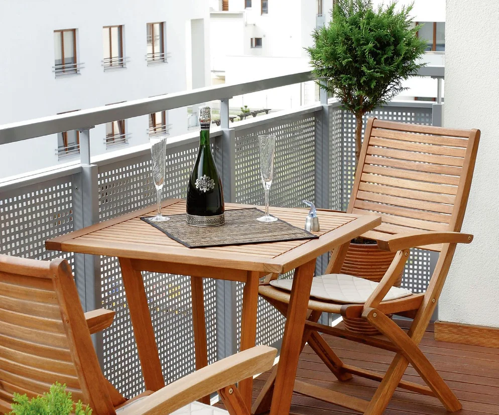

Jak wykończyć podłogę balkonu i tarasu? Budowa posadzki z desek tarasowych
Posadzkę na balkonie można zrobić z drewnianych płytek (nazywanych też podestami) lub desek. Budowa podłogi z desek tarasowych nie jest trudna. Zobacz jak się ją wykonuje.
Deski tarasowe
Autor: Radosław Wojnar
