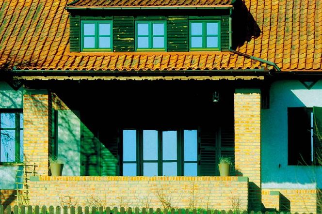

Zadaszony taras w wiejskim domu
Autor: Piotr Czekalski Proste linie filarów i muru nie kłócą się z bryłą domu. Dach nad tarasem jest pulpitowy, orynnowany, ma łagodny spadek wyprowadzony z krawędzi okapu.

Zadaszony taras ulokowano na pośrednim poziomie, trzy stopnie poniżej parteru domu i trzy powyżej gruntu. Poziom gruntu też trochę podniesiono po bokach, by stopnie schodków były łagodne i nie przekraczały 15 cm wysokości. Ogranicza go prosty mur oporowy o szerokości półtorej cegły i wysokości 40 cm (w stosunku do podłogi tarasu).
Dach pulpitowy podtrzymują dwa masywne filary 60 x 70 cm. Konstrukcja składa się z krokwi, które po stronie domu wsparte są na płatwi przytwierdzonej do ściany domu, a od zewnątrz na prostej belce między filarami. Zarówno mur, stopnie schodów, jak i filary są z surowej cegły.
Podłogę tarasu pokrywają ryflowane deski. Nad wejściem zrobiono nadproże z cegły. By całość domu komponowała się z tymi zmianami, dodano cokół z tej samej cegły ciętej na pół i przyklejanej do ocieplenia ze styropianu. Wejście na taras (osłonięte okiennicami) zostało poszerzone na boki – do okna balkonowego po obu stronach dodano dwa przeszklone nieotwieralne skrzydła, po 60 cm szerokości każde.
W efekcie tych zmian wyraźnie powiększyła się przestrzeń domu i otworzył się on na otoczenie. Ceglane filary tworzą ramy dla pejzażu – pól i drzew z lasem w dalszej perspektywie. Jest to najpiękniejsze miejsce w domu. Gospodarzy stale cieszy nie tylko całość, ale i detal – cegła z betonowymi narożnikami, dach nieco uniesiony na metalowych bolcach, filary odsunięte od murków. Ceglane murki są pomyślane tak, że można na nich siedzieć, położyć się, postawić kubek z herbatą czy kieliszek wina. Mają idealną szerokość i wysokość.
