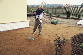

Układanie trawy z rolki krok po kroku

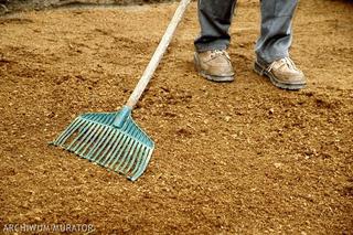

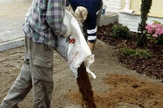

  • Przygotowane wcześniej podłoże należy podlać.
  • Pasy darni rozkłada się, rozpoczynając od prostej krawędzi – na przykład ściany budynku lub ogrodzenia. Powinny leżeć ciasno jeden przy drugim, ale nie mogą na siebie zachodzić.
  • Układa się je tak, żeby się mijały podobnie jak cegły w murze.
  • Brzegi darni docina się ostrym nożem, aby nadać trawnikowi wymagany kształt.
  • Ważnym zabiegiem jest dociśnięcie płatów trawy do podłoża lekkim wałem. Zaniechanie tej czynności spowoduje, że darń w niektórych miejscach będzie wisiała w powietrzu, co może się skończyć jej zasychaniem.
  • Na koniec trawnik trzeba obficie podlać (można lekko unieść brzeg, by sprawdzić, czy przesiąkła przezeń woda) – podlania wymaga też podłoże przygotowane pod darń.
  • W pierwszym tygodniu po rozłożeniu darń należy podlewać codziennie, a w następnym – co dwa-trzy dni.
Po mniej więcej dwóch tygodniach trawa zakorzeni się w nowym miejscu i trawnik będzie można użytkować normalnie.

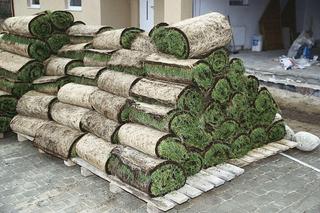

Ile darni kupić i jak o nią zadbać przed rozłożeniem?
Darń z rolki należy kupić z mniej więcej 10-procentowym zapasem, czyli więcej, niż wynika z obliczeń powierzchni przeznaczonej pod trawnik. Przed zakupem powinno się też sprawdzić jakość darni. Jej płat uniesiony za jeden koniec nie może się rozpadać (powinna sprawiać wrażenie grubego i ciężkiego dywanu).
Dobra darń jest zwarta, jednolicie zielona, z dobrze rozwiniętym, jasnym systemem korzeniowym (bez obeschniętych wierzchołków), pozbawiona łysin, miejsc pożółkłych i chwastów.
Podczas zakładania trawnika z rolki ważne są też transport i przechowywanie darni. Powinna ona być w stosach złożonych z najwyżej pięciu warstw. Latem, gdy jest ciepło i wilgotno, lepiej nie trzymać jej zwiniętej dłużej niż dobę, bo może się zaparzyć. Jeżeli jest konieczne dłuższe przechowywanie, musimy ją rozwinąć, ułożyć pasy w ocienionym miejscu i pamiętać o podlewaniu.
