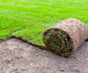

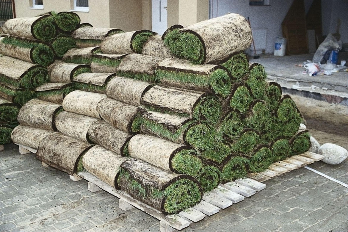

Przywiezioną darń do czasu ułożenia najlepiej przechowywać w cieniu, na pryzmie złożonej najwyżej z pięciu warstw rolek. Warto mieć jej około 5% więcej, niż wynika z obliczeń

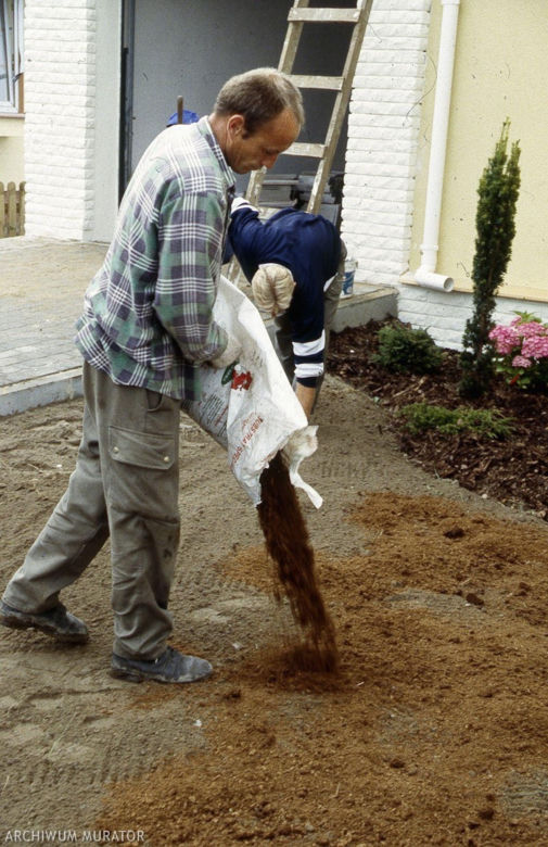

Przekopujemy glebę, usuwamy chwasty i śmieci. Tydzień przed planowanym układaniem darni zasilamy glebę nawozem do trawników (w ilości podanej na opakowaniu). Jeśli ziemia w ogrodzie jest nieurodzajna, rozkładamy około 10-centymetrową warstwę żyznego podłoża

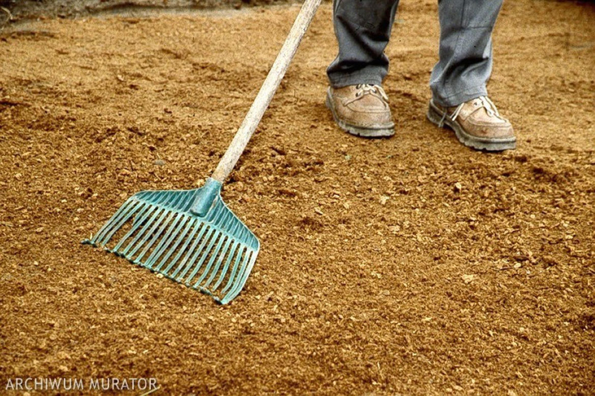

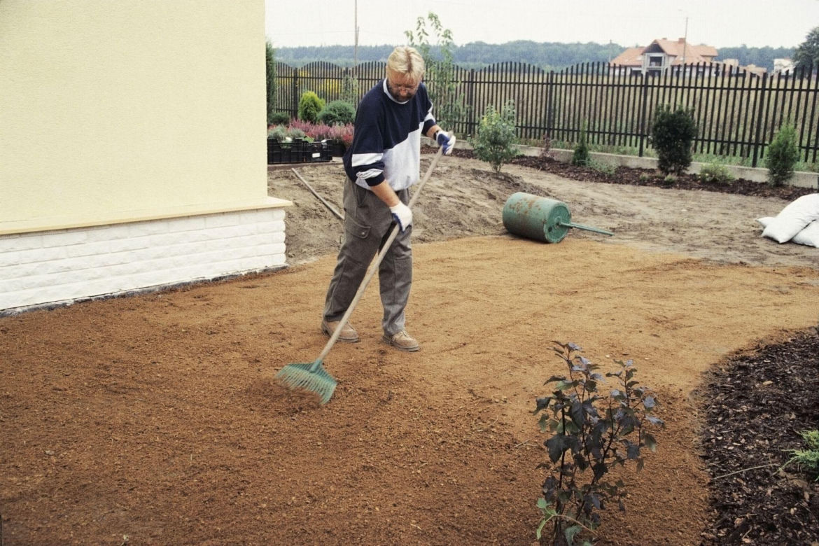

Dokładnie wyrównujemy teren, tak by nie było zagłębień, w których mogłaby się gromadzić woda. Powierzchni terenu warto nadać 1-3-procentowy spadek, który ułatwi spływ nadmiaru wody

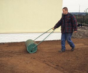

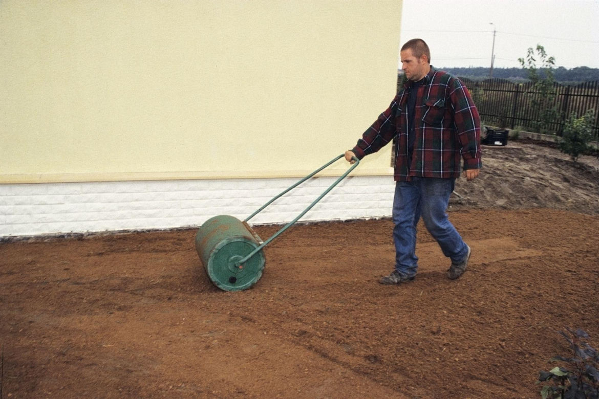

Następnie wałujemy i podlewamy ziemię – przyśpieszy to ukorzenienie się darni

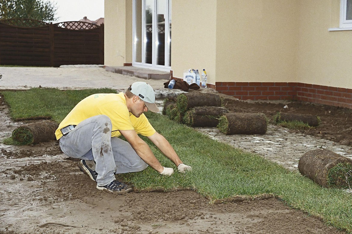

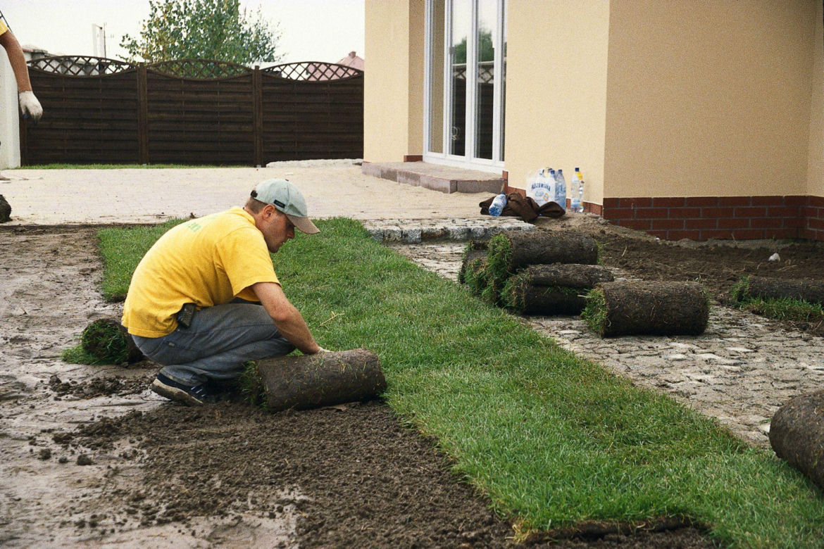

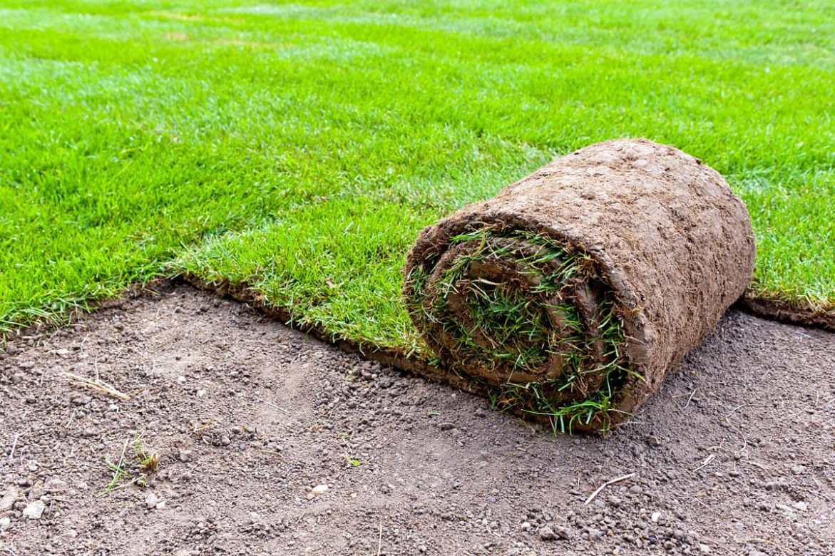

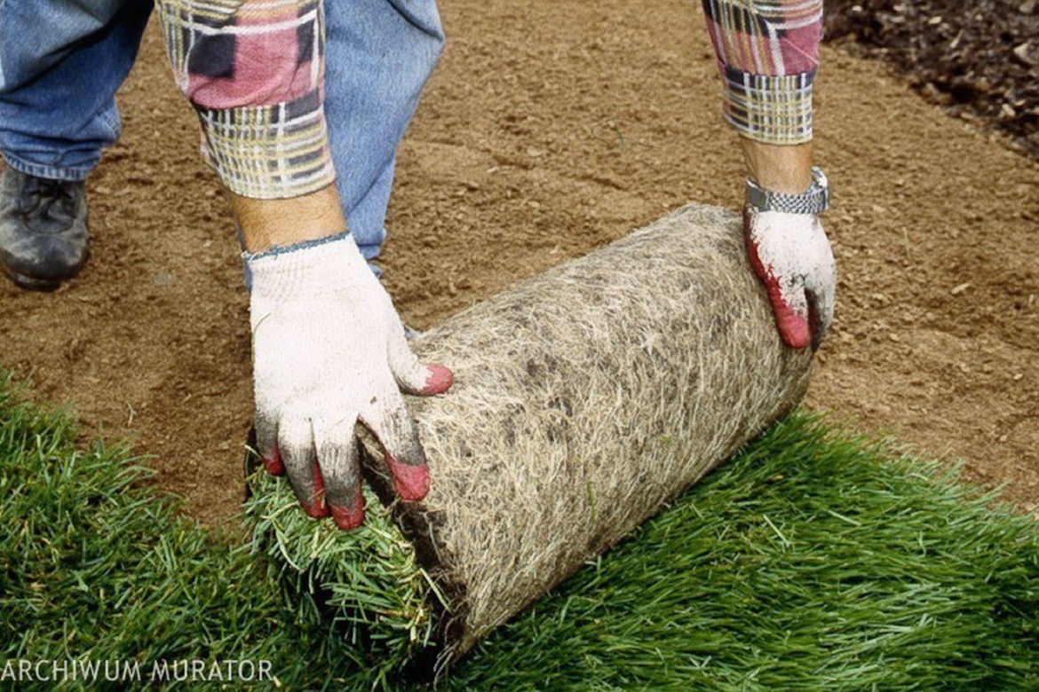

Rozkładamy pasy darni, rozpoczynając od prostej krawędzi – np. ściany budynku lub ogrodzenia. Te z sąsiadujących rzędów powinny się mijać podobnie jak cegły w murze

Brzegi darni przycinamy ostrym nożem. Następnie dociskamy wałem darń do podłoża

Trzeba je układać tak, aby leżały ściśle jeden przy drugim, ale jednocześnie w żadnym miejscu nie zachodziły na siebie
