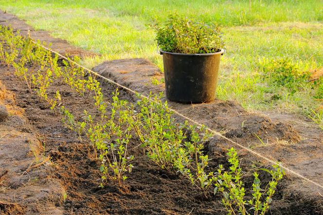

Na początek należy wyznaczyć szeroki pas ziemi (50-70 cm), dokładnie go oczyścić i przekopać na głębokość szpadla. W zależności od gatunków wykopuje się pod rośliny pojedyncze dołki lub jeden długi rów. Na dnie warto dać warstwę żyznej gleby i kompostu. Przed sadzeniem warto namoczyć korzenie w wodzie przez około dobę.
Sadzenie należy wykonywać tak, aby sadzonki znajdowały się pod kątem prostym w stosunku do powierzchni gleby. Rośliny po posadzeniu trzeba obficie podlać. W przypadku roślin zimozielonych nawadniać należy także zimą – w umiarkowanie ciepłe dni. Warto rozłożyć wokół posadzonych roślin grubą warstwę ściółki organicznej (zapobiegnie wysychaniu gleby, ograniczy zachwaszczenie i ochroni korzenie przed mrozem).
Krzewy i drzewa, które dobrze zagęszczają się (np. żywotniki), wystarczy posadzić w jednym rzędzie. Gatunki z tendencją do ogołacania pędów (np. grab) sadzi się w dwóch rzędach w systemie trójkowym (z góry wygląda to tak, jakby trzy rośliny tworzyły literę V). Aby rzędy były proste, granice można wyznaczyć z użyciem palików połączonych sznurem.
