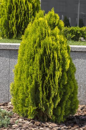

Witam, kupiłam 100 sztuk tui 'Brabant' z odkrytym systemem korzeniowym i nie wiem, czy można je teraz (listopad) sadzić, czy przezimować do wiosny. Proszę o radę.
Tuja Brabant
Autor: www.thinkstockphotos.com/ Archiwum prywatne Żywotnik zachodni 'Brabant'
Kiedy najlepiej sadzić tuje?
Tuje uprawiane w pojemnikach można sadzić przez cały sezon wegetacyjny – od wczesnej wiosny (najlepiej od połowy kwietnia), aż do późnej jesieni (nie później jak 6 tygodni przed pierwszymi przymrozkami). Tuje są bardzo odporne na mróz jednak osłabione i słabo ukorzenione rośliny mogą przemarzać.
Jak gęsto sadzić tuje 'Brabant'?
W przypadku żywotników zachodnich odmiany 'Brabant' odległości między roślinami powinny wynosić 60-80 cm. Gdy rośliny już się rozrosną, utworzą gesty i zwarty żywopłot.
Maciej Aleksandrowicz
Radzi: Maciej Aleksandrowicz
Specjalista w zakresie kształtowania terenów zieleni, autor porad oraz artykułów o tematyce ogrodowej. Doświadczenie zdobywał we współpracy z architektami, w szkółce roślin ozdobnych oraz w firmach i centrach ogrodniczych. W pracy zawodowej kieruje się zasadą, że miasto idealne to rozsądne połączenie architektury i zieleni.
Czy tuje 'Brabant' z odkrytym korzeniem można sadzić późną jesienią?
Dopóki nie zmarzła ziemia spokojnie można posadzić tuje. Jesień to dobra pora na sadzenie iglaków z gołym korzeniem. Dla roślin z gołym korzeniem najlepszym rozwiązaniem jest posadzenie ich do gruntu - nie jest ważne, czy na miejsce stałe, czy na czasowe (na przykład do wiosny) zadołowanie.
