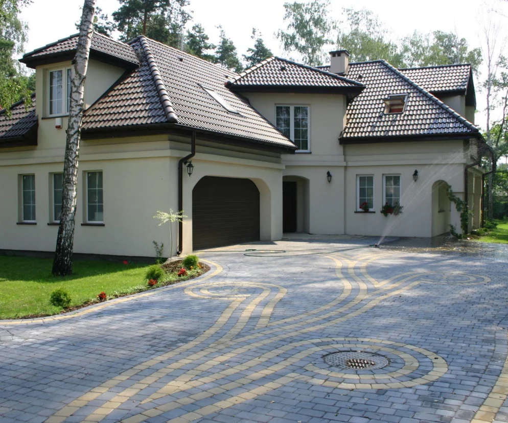

Kostki grubości 4 cm są stosowane do utwardzania ścieżek, miejsc wypoczynku i innych typowo ogrodowych nawierzchni, po których odbywa się jedynie ruch pieszy. Użycie ich do budowy podjazdu do garażu grozi tym, że po pewnym czasie pod wpływem zbyt dużego obciążenia kół samochodu elementy nawierzchni zaczną się rozchodzić i miejscami zapadać. Dlatego lepiej nie ryzykować i wyłożyć podjazd kostkami grubości co najmniej 6 cm, które są do tego celu przeznaczone. (eb-g)
Jaką kostkę brukową na podjazd wybrać?
Kostki brukowe różnią się nie tylko kolorystyką, ale i wielkością, formą, a także sposobem wykończenia powierzchni. Mogą naśladować stary rozbiórkowy bruk, różnego rodzaju kamień (na przykład bazalt, granit, piaskowiec, trawertyn, wapień, a nawet kamień polny) czy cegły klinkierowe. Dzięki zaawansowanym technologiom obróbki imitacje te są zwykle bardzo wierne.
Wybierając elementy betonowe na podjazd, trzeba wziąć pod uwagę ich grubość. Do utwardzania podwórzy przy domach jednorodzinnych wystarczą kostki grubości 6 cm, które wytrzymują nacisk samochodów do 3,5 tony. Jeśli jednak jest przewidywany ruch samochodów ciężarowych, należy wybrać kostki grubości co najmniej 8 cm.
