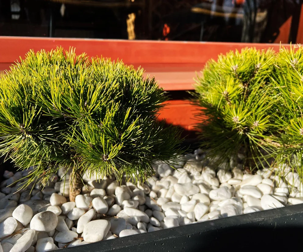

W kilku skrzyniach ustawionych przy tarasie chciałabym posadzić małe iglaki (wolno rosnące). Jakie inne rośliny mogę posadzić do tych donic obok iglaków? - pyta nasza czytelniczka.

Wybierając iglaki do posadzenia w skrzyniach trzeba pamiętać, że większość iglaków przeznaczonych typowo do ogrodu ma sporą wadę: po 2-3 latach trzeba je zazwyczaj wsadzić do gruntu, aby dalej dobrze rosły. Oczywiście wszystko zależy od wybranej rośliny (jej rozmiarów), wielkości donicy, gęstości nasadzenia etc. Jeśli to byłyby małe iglaki, takie jak: sosna karłowa, jałowce czy małe cyprysiki groszkowe, to powinno być OK.
Jako dodatek do iglaków dobrze sprawdzą się trzmieliny, irgi, rośliny okrywowe i byliny (np. barwinek, bluszcz, runianka, funkie, żurawki, rozchodniki). Skrzynie z iglakami można też uzupełnić kwitnącymi roślinami jednorocznymi, których wybór jest ogromy, a dzięki nim taras będzie wyglądał inaczej każdego roku. Do wyboru mamy m.in. bratki, pelargonie, niecierpki, surfinie.

Do uprawy w pojemnikach (np. donicach, skrzyniach) na balkonach bądź tarasach najlepiej nadają się iglaki o powolnym wzroście, niewymagające, odporne na suszę i mróz. Jeśli chcemy mieć krzewy iglaste na balkonie, wybierajmy - jałowce, cisy, żywotniki, karłowe odmiany świerków i sosen.
