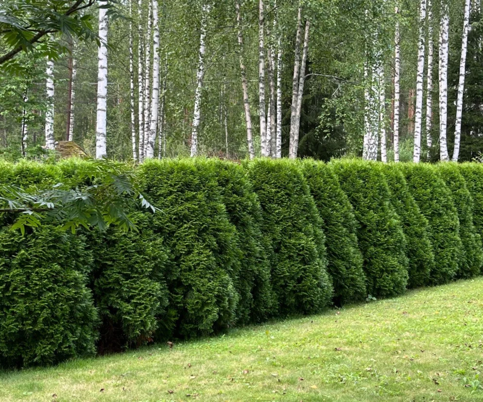

Chciałbym posadzić żywopłot z krzewów iglastych lub liściastych, ale zależy mi na tym, by móc je przycinać, aby nie urosły wyżej niż na 1 m wysokości. Jakie krzewy mógłbym posadzić? - pyta nasz czytelnik.

Czy ma być to zatem żywopłot strzyżony, czy chodzi o formę szpaleru do 1 m wysokości, który nie wymagałby cięcia? Jeżeli miałaby być to forma żywopłotu zimozielonego do strzyżenia, który ma ładną formę, dobrze zagęszczoną i geometryczną, do stałego cięcia na 1 m wysokości, to polecam cis odmiana 'Farmen', choinę kanadyjską lub niższe odmiany żywotnika zachodniego, np. 'Hoveyi', 'Rheingold', 'Woodwardii', 'Wareana Lutescens'. Ewentualnie gatunki liściaste zimozielone: bukszpan, mahonia, laurowiśnia, ostrokrzew.
Jeśli ma to być szpaler z roślin zimozielonych, które nie rosną wyżej niż 1 metr, ale mają bardziej formę swobodnego żywopłotu to można wybrać: odmiany żywotnika 'Golden Globe', 'Globosa','Danica' - forma zbliżona do kulistej; kosodrzewina, żywotnik wschodni, świerk 'Conica' lub 'Nidiformis', mahonia pospolita, cyprysik groszkowy, ognik szkarłatny 'Kuntayi'.
Żywopłot formowany
Żywopłot formowany (strzyżony) jest gęsty, zajmuje mniej miejsca w ogrodzie niż żywopłot nieformowany, ale za to wymaga częstego przycinania. Koszt założenia żywopłotu formowanego jest wyższy - rośliny sadzi się w mniejszej rozstawie, więc ich liczba jest większa. Żywopłoty formowane wymagają regularnego strzyżenia, dzięki czemu otrzymuje się pożądany kształt.
