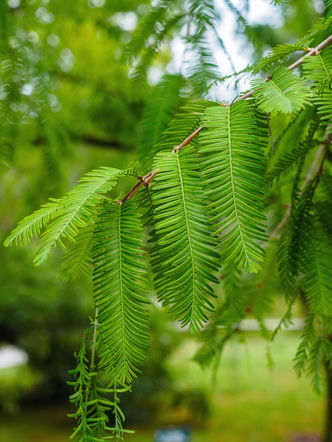

Cypryśnik błotny
Autor: Moment Capsule Photography/ Getty Images Cypryśnik błotny

  • cypryśnik błotny (Taxodium distichum) - po 30 latach osiąga ok. 10 m wysokości, najlepiej rośnie w pełnym słońcu, ma sezonowe igły, jesienią brązowe, opadają z drobnymi pędami;

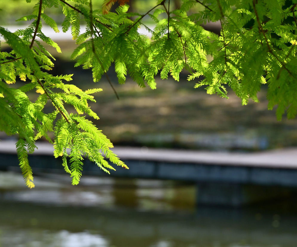

  • metasekwoja chińska (Metasequoja glyptostroboides) - najlepiej rośnie w pełnym słońcu, toleruje też półcień, po 30 latach osiąga ok. 12 m wysokości, ma sezonowe igły, jesienią złociste. Na glebach wilgotnych dobrze czują się też:

Metasekwoja chińska
Autor: Yuliya Shauerman/ Getty Images Metasekwoja chińska
