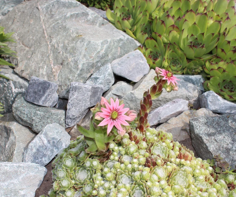

Aby założyć skalniak, trzeba dokładnie oczyścić ziemię z trwałych chwastów. Jeśli to grunt gliniasty i mało przepuszczalny trzeba dodać piasku lub pospółki. Na grunty piaszczyste warto dosypać żyźniejszej gleby, np. z uprawianego pola. Proponuję ukształtować ziemię tak, aby nie tworzyć najwyższego, dominującego wzniesienia na środku. Lekko pofalowany teren też będzie wyglądał swojsko.
Dobór kamieni na skalniak to rzecz gustu, proponuję jednak takie, jakie można spotkać w naturze w okolicy. Układanie kamieni to wyższa szkoła: pamiętajmy i ich zróżnicowaniu i stosowaniu sąsiedztwa: bardzo duży i kilka małych. Brzydko wyglądają łańcuchy z kamieni tej samej wielkości.
Na skalniak od strony południowej dobrze sprawdzają się rośliny, które lubią słońce i ciepło, np. macierzanki, rozchodniki, smagliczka górska, tymianek właściwy, smagliczka, floks szydlasty, skalnice, gęsiówka kaukaska, karmnik ościsty, czyściec wełnisty, juka, krwawnik pospolity, lawenda wąskolistna, zawciąg nadmorski. Zasadą ich umieszczania na skalniaku jest sadzenie większych wyżej, a niższych niżej, aby dodatkowo urozmaicić skalniak. Warto przy większym kamieniu posadzić kosodrzewinę lub karłową irgę.
