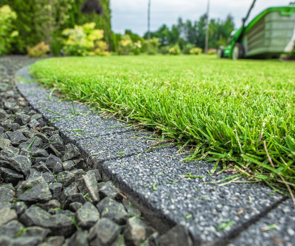

Jak głęboko wkopać obrzeże między trawnikiem a rabatą?
Obrzeże oddzielające trawnik od rabaty powinno być wkopane o 1,5-2 cm wyżej niż poziom trawnika. Po pewnym czasie gleba przy zakopywanym obrzeżu osiądzie i nieco wciśnie je w dół. Pozostanie wtedy 1-1,5 cm wyżej trawnika. Kosiarkę zazwyczaj ustawiamy na 4-5 cm, więc raczej nóż kosiarki nie powinien uszkadzać obrzeża.
